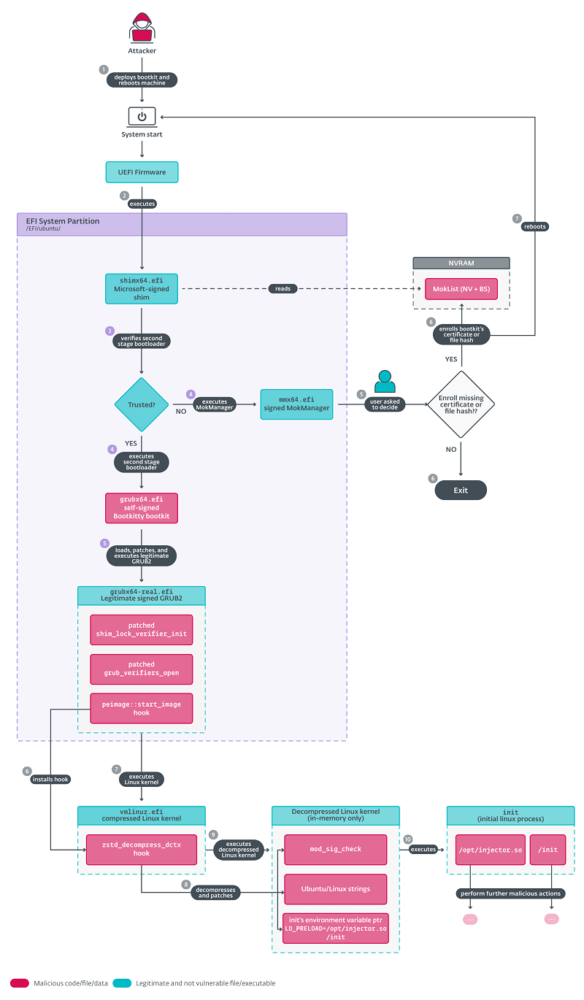

    1. Doelwit: Linux-kernel signature-verificatie
      Bootkitty probeert de cryptografische signature-verificatie van de Linux-kernel uit te schakelen, een essentiële beveiligingsmaatregel.
    2. Injectie van ELF-binaries
      De malware probeert twee onbekende ELF-binaries te laden via het 'init'-proces, het eerste proces dat wordt uitgevoerd tijdens het opstarten van een Linux-systeem.
    3. Bypass van Secure Boot
      Hoewel Bootkitty UEFI Secure Boot niet volledig kan omzeilen, patcht de malware essentiële functies in het geheugen. Hierdoor kan de Linux-kernel naadloos starten, ongeacht de Secure Boot-status.
    4. Rudimentaire werking
      De huidige versie van Bootkitty vertoont gebreken in het manipuleren van de decompressie van de Linux-kernel, wat vaak leidt tot systeemcrashes.
