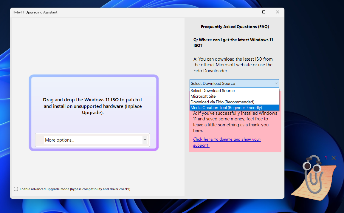

    In de changelog van versie 3.0 staat dat Flyby11 nu ondersteuning biedt voor de Media Creation Tool als bron voor het downloaden van Windows 11. Dit biedt een voordeel als de standaard “Fido downloader” niet goed werkt of als de ISO-taal niet overeenkomt met jouw systeem. De Media Creation Tool downloadt de ISO namelijk altijd in de taal van je systeem en vergroot de kans dat je je bestanden, instellingen en apps kunt behouden tijdens de upgrade.
    Met Flyby11 kun je dus Windows 11 installeren op apparaten zonder TPM (Trusted Platform Module), Secure Boot, of met een oudere processor. Dit zijn normaal gesproken harde eisen van Microsoft om Windows 11 te kunnen draaien, maar Flyby11 omzeilt deze controles.
