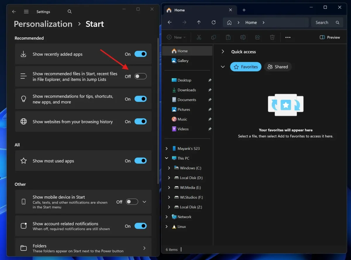

    Onverwachte bijwerking in Verkenner
    Wat veel gebruikers echter niet verwachten, is dat het uitschakelen van die aanbevelingen ook invloed heeft op de Verkenner-app. Zodra de aanbevelingen in het startmenu worden uitgeschakeld, verdwijnen automatisch de recente bestanden uit het overzicht in Verkenner.
    De oorzaak ligt in de manier waarop Microsoft deze functies technisch heeft ingericht. De instelling die je in het startmenu aanpast, heet officieel:
    “Aanbevolen bestanden weergeven in Start, recente bestanden in Verkenner en items in Jump Lists.”
    Hoewel de beschrijving dus vermeldt dat de optie ook betrekking heeft op Verkenner, valt het veel gebruikers pas op nadat hun lijst met recente bestanden plots leeg is.
    Eén gedeelde ‘activity engine’
    De koppeling is geen fout, maar een bewuste ontwerpkeuze van Microsoft. Windows 11 gebruikt namelijk één centrale ‘activity engine’ om bij te houden welke apps, documenten en websites recent zijn geopend.
    Als deze engine wordt uitgeschakeld – bijvoorbeeld door de aanbevelingen in Start te verbergen – stopt Windows met het bijhouden van recente activiteiten in het hele systeem. Daardoor verdwijnen niet alleen de suggesties in het startmenu, maar ook de lijsten met recente items in Verkenner en in Jump Lists (de snelmenu’s die verschijnen wanneer je met de rechtermuisknop op een pictogram in de taakbalk klikt).
    Voor veel gebruikers voelt dat als een beperking: zij willen vaak wél recente bestanden in Verkenner zien, maar géén overbodige aanbevelingen in Start. Momenteel biedt Windows echter geen aparte instellingen om die functies los van elkaar te beheren.
    Windows-11-Verkenner-recente-items.jpg.thumb.webp.42fd2522e6bb1286b340e21931e0c20c.webp
