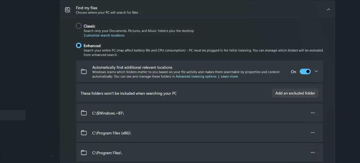

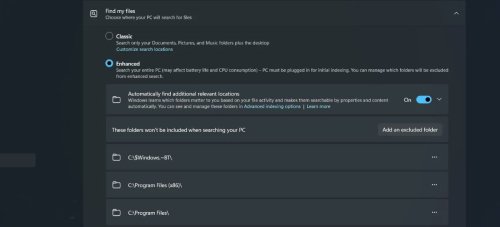

Zo schakel je automatische indexering van extra locaties uit
Je kunt de functie rechtstreeks vanuit de instellingen van Windows 11 beheren.
Stap 1: Open Instellingen
Open het Startmenu en kies Instellingen.
Je kunt ook de sneltoets Windows-toets + I gebruiken.
Stap 2: Ga naar de instellingen voor zoeken
Open vervolgens:
Privacy en beveiliging → Zoeken in Windows
Hier vind je verschillende instellingen die bepalen hoe Windows Search met geïndexeerde locaties omgaat.
Stap 3: Zoek naar de optie voor aanvullende locaties
Zoek naar de instelling:
Automatisch aanvullende relevante locaties vinden
De exacte Nederlandse benaming kan afhankelijk van de Windows-versie of taalinstellingen enigszins verschillen.
Stap 4: Kies wat Windows moet doen
Staat de optie ingeschakeld, dan mag Windows zelfstandig zoeken naar aanvullende locaties die het relevant acht om aan de zoekindex toe te voegen.
Zet je de optie uit, dan stopt dit automatische gedrag.
De locaties die al in de index staan, blijven daarmee echter gewoon geïndexeerd.
