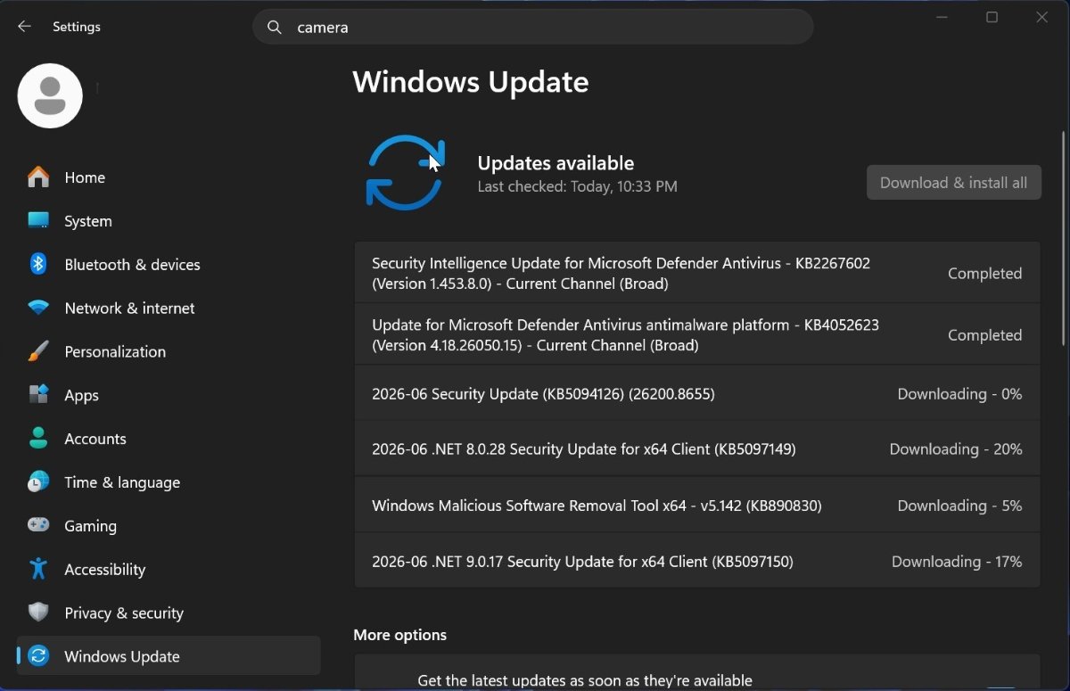

    De cumulatieve update KB5094126 voor Windows 11, uitgebracht op 9 juni 2026 tijdens Patch Tuesday, is een van de grootste updates van het jaar. De update introduceert tientallen nieuwe functies, waaronder het langverwachte Low Latency Profile, en bevat beveiligingsreparaties voor ongeveer 200 kwetsbaarheden, waaronder meerdere kritieke lekken en enkele zero-day-kwetsbaarheden.
    Hoewel deze beveiligingsupdate belangrijk is en normaal gesproken automatisch wordt geïnstalleerd, melden diverse gebruikers en systeembeheerders inmiddels ernstige problemen. Vooral bepaalde HP-systemen lijken gevoelig te zijn voor opstartfouten, maar ook Dell-systemen zijn niet volledig gevrijwaard.

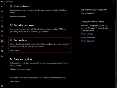

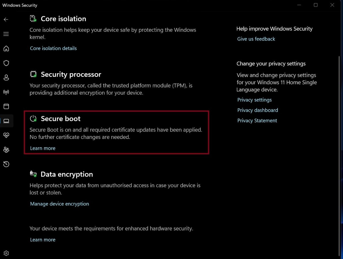

    Mogelijke oorzaak: combinatie van BIOS, Secure Boot en EFI-partitie
    De problemen lijken niet uitsluitend door Microsoft te worden veroorzaakt. De aanwijzingen wijzen eerder op een combinatie van:
    1. de Windows-update;
    2. Secure Boot-certificaatupdates;
    3. BIOS- of UEFI-firmware;
    4. een te kleine EFI-systeempartitie.

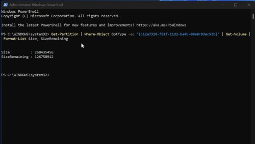

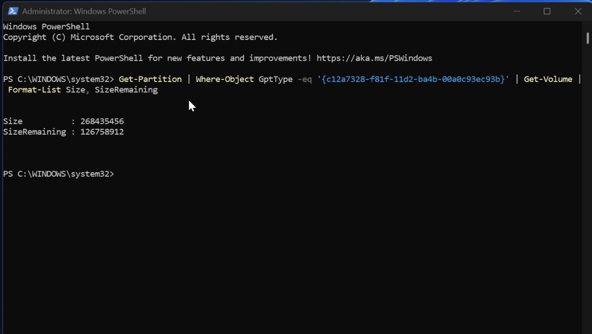

    Kleine EFI-partities vormen mogelijk een risico
    Veel oudere Windows-installaties beschikken nog over een EFI-partitie van ongeveer 100 MB, terwijl moderne systemen vaak een partitie van 500 MB tot 1 GB gebruiken.
    Tijdens de installatie van KB5094126 probeert Windows nieuwe bestanden voor Secure Boot en de Boot Manager weg te schrijven. Wanneer daarvoor onvoldoende ruimte beschikbaar is, mislukt dit proces.
    In de Logboeken (Event Viewer) kan dan onder andere de melding verschijnen:
    The secure boot update failed to update Boot Manager (2023) due to the error: insufficient disk space.
