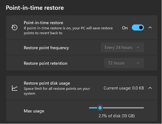

    Point-in-time Restore inschakelen
    De functie is te vinden via:
    Instellingen → Systeem → Herstel → Point-in-time Restore
    Na bevestiging van het UAC-venster verschijnt een pagina waarop onder andere beschikbaar zijn:
    • de aan/uit-schakelaar;
    • maximale opslagruimte;
    • informatie over herstelpunten.
    De eerste snapshot wordt daarna automatisch op de achtergrond aangemaakt.

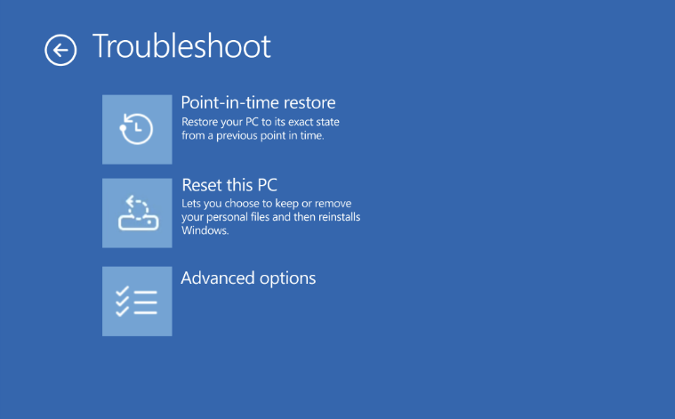

    Windows herstellen met Point-in-time Restore
    Wanneer Windows niet meer normaal opstart, wordt automatisch de Windows Recovery Environment (WinRE) gestart.
    Dat gebeurt meestal nadat Windows drie keer achter elkaar niet succesvol is opgestart.
    Vanuit WinRE kan de gebruiker kiezen voor:
    Problemen oplossen → Point-in-time Restore
    Vervolgens verschijnt een lijst met beschikbare herstelpunten.
    Na selectie van het gewenste tijdstip zet Windows de volledige systeemschijf terug naar de gekozen snapshot.
