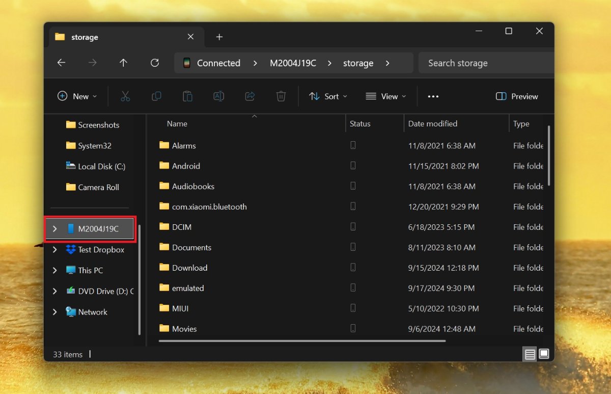

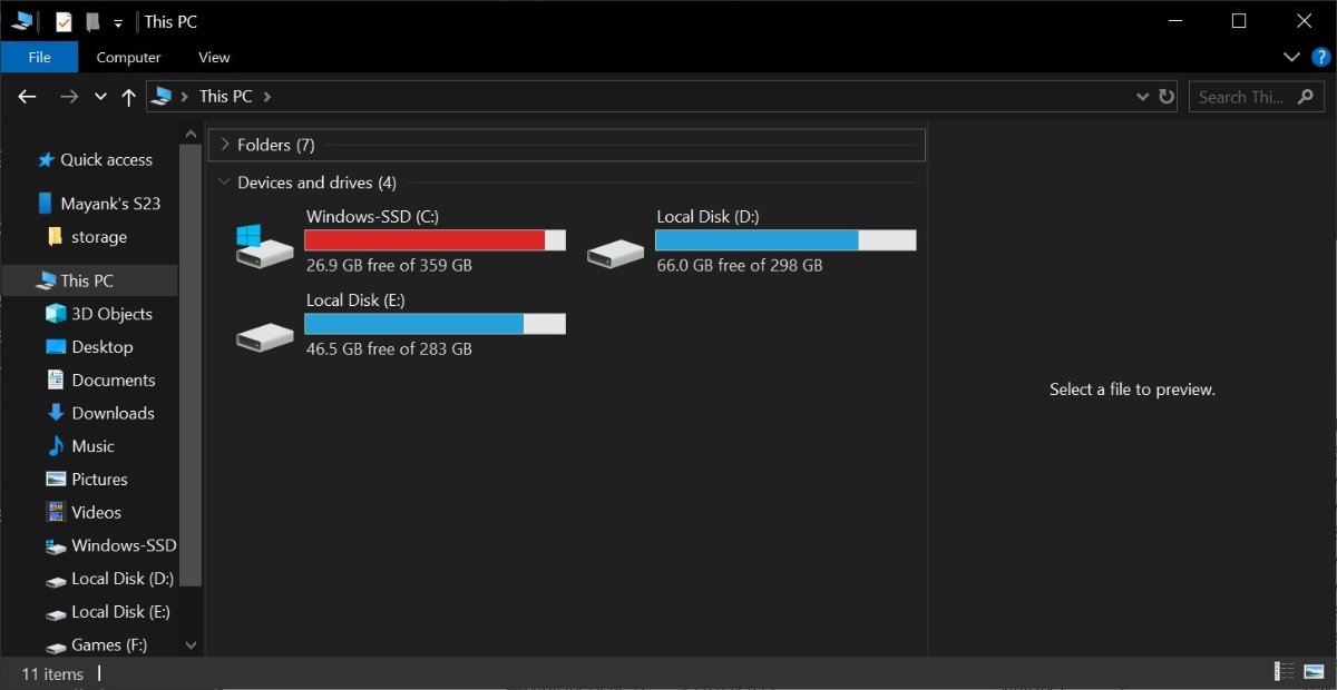

    De Android-opslagintegratie stelt gebruikers in staat om de interne opslag van hun Android-apparaat te benaderen via Windows Verkenner. Zodra de functie is geconfigureerd, verschijnt een snelkoppeling naar de Android-telefoon in de linkerzijbalk van Verkenner.
    Dit biedt een gebruiksvriendelijke interface om door mappen te bladeren, bestanden te bekijken, te kopiëren of te verwijderen, en het werkt volledig draadloos via Wi-Fi, wat snellere bestandsoverdrachten mogelijk maakt.

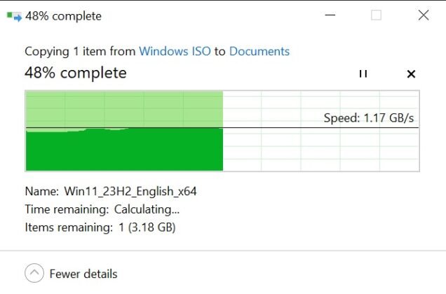

    - **Draadloze Overdracht**: Tijdens tests werd een overdrachtssnelheid van meer dan 1,20 Gbps waargenomen, wat duidt op een snelle en efficiënte bestandsverdeling.

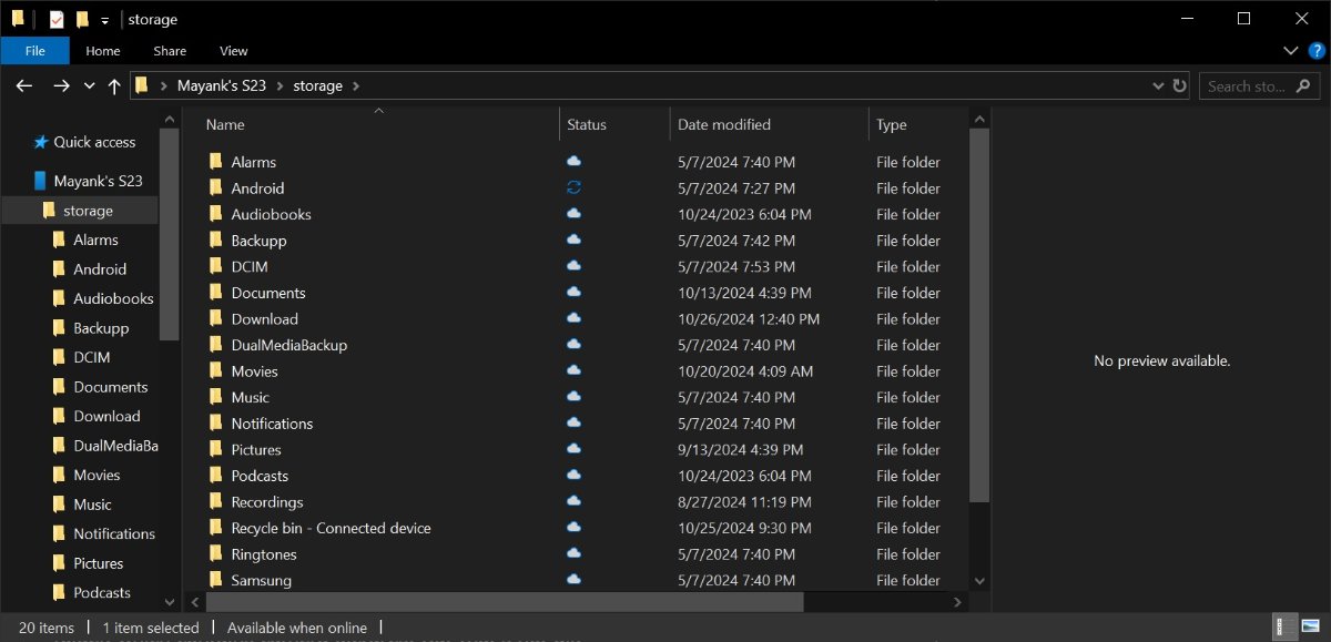

    - **Prullenbak Functionaliteit**: Wanneer je bestanden van je telefoon verwijdert via Windows Verkenner, komen ze in een speciale Prullenbak-map op je telefoon terecht en worden ze na 30 dagen automatisch verwijderd.

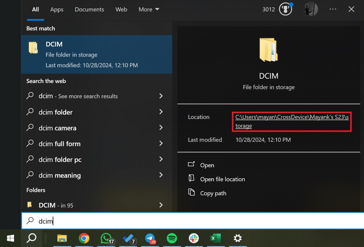

    - **Zoeken vanuit Windows**: De Android-opslag is opgenomen in de Windows-zoekresultaten, waardoor gebruikers rechtstreeks vanuit de taakbalk naar bestanden kunnen zoeken.

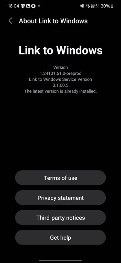

    2. **Link naar Windows**: Zorg ervoor dat je de Link naar Windows-app op je Android-apparaat hebt, versie 1.24071 of nieuwer.

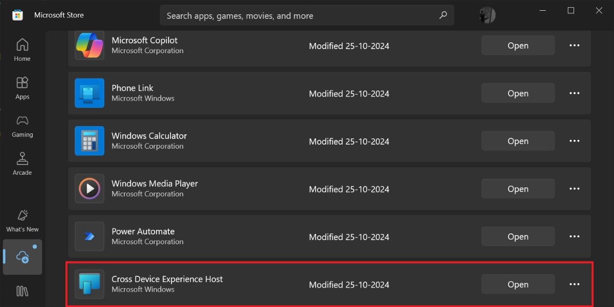

    3. **Cross-Device Experience Host**: Update deze component via de Microsoft Store. Controleer op updates door de Microsoft Store te openen.

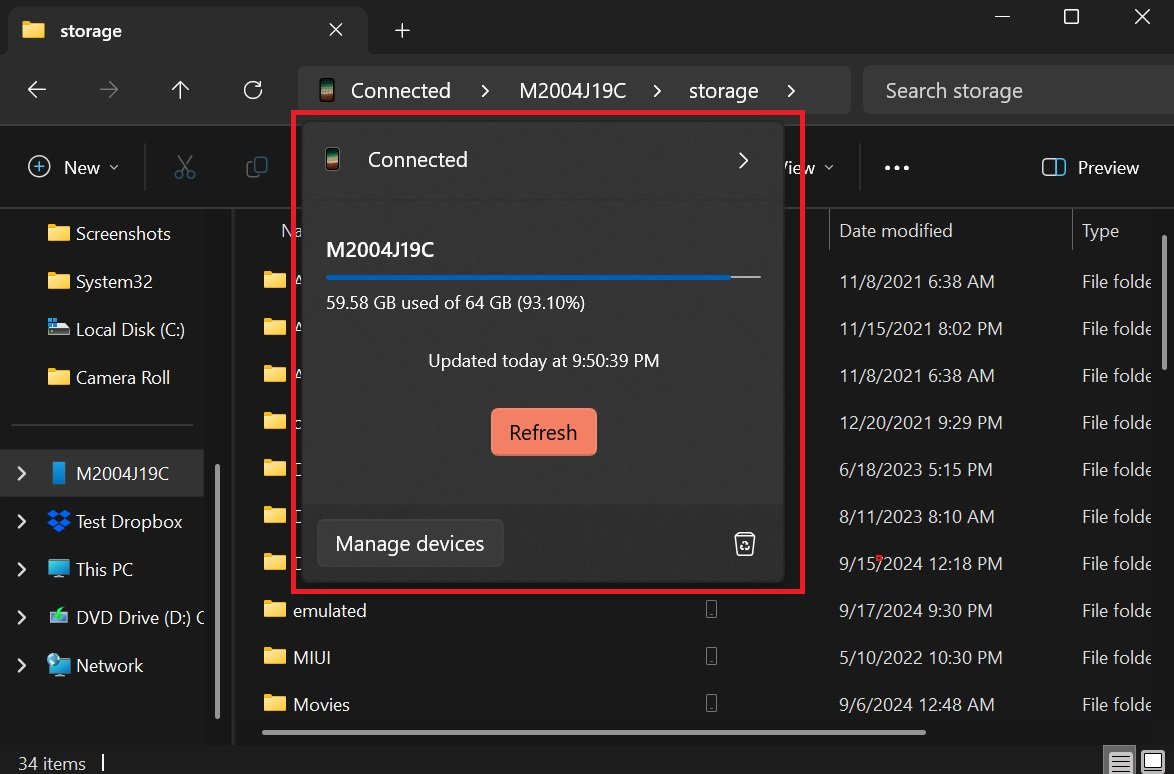

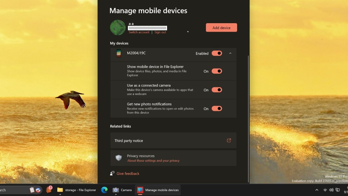

    4. **Koppeling van Telefoon**: Zorg ervoor dat je telefoon correct is gekoppeld. Dit kan worden gecontroleerd onder 'Instellingen' > 'Bluetooth & apparaten' > 'Mobiele apparaten' in Windows 11, en via de Instellingen Home in Windows 10.
    5. **Geen Vereiste voor Phone Link**: Het is niet nodig om de Phone Link-app te gebruiken; de integratie werkt onafhankelijk via de Cross-Device Experience Host.

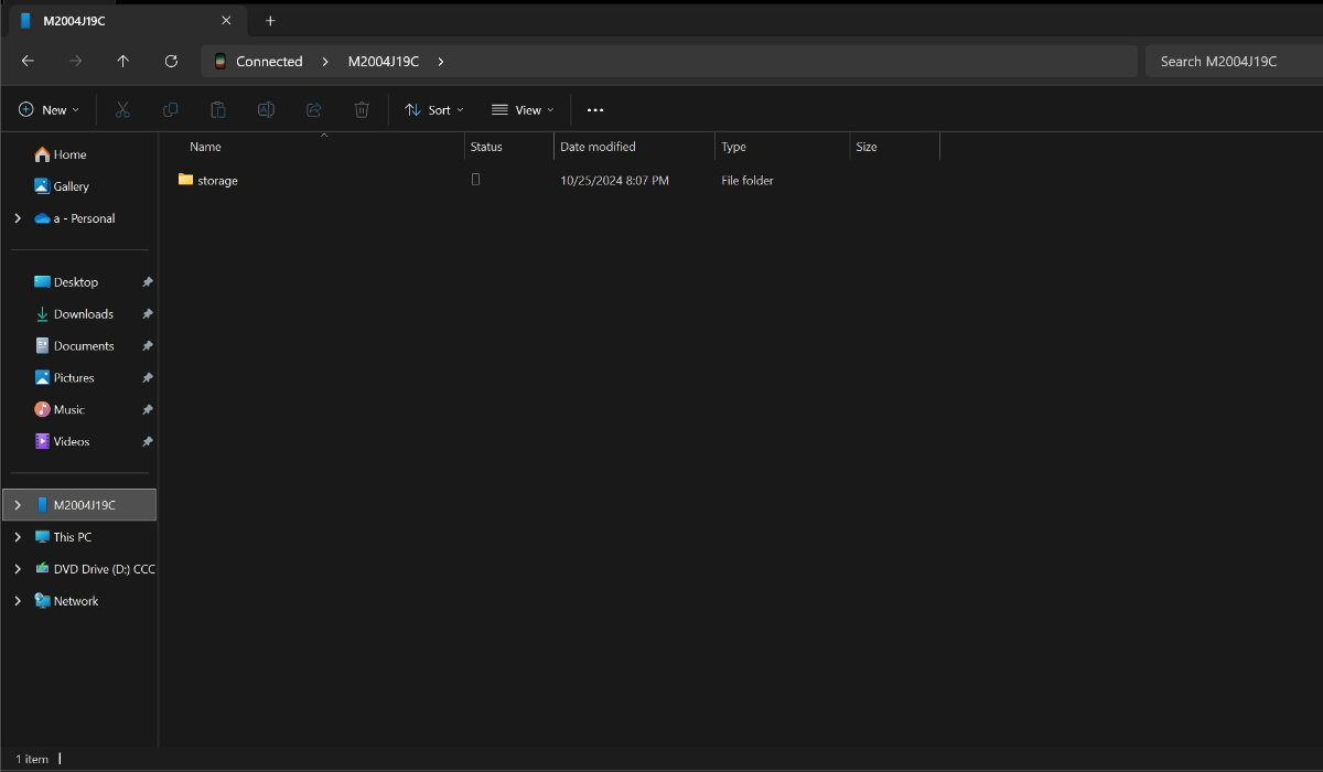

    Als je aan bovenstaande vereisten voldoet, is het belangrijk om regelmatig te controleren op de beschikbaarheid van de functie, omdat deze nog steeds gefaseerd wordt uitgerold. Zodra de integratie is ingeschakeld, kun je eenvoudig Verkenner openen en zoeken naar de snelkoppeling naar je Android-telefoon in de zijbalk.
