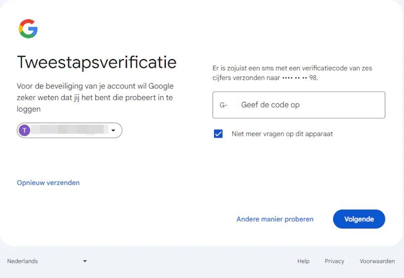

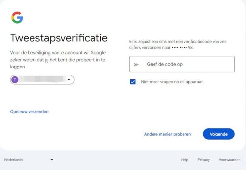

    Voeg eerst je mobiele telefoonnummer toe. Selecteer het juiste land, zoals Nederland of België, voer je nummer in en druk op Volgende. Google stuurt een verificatiecode, G- gevolgd door zes cijfers. Vul deze in, klik op Verifiëren en daarna op Gereed. Tweestapsverificatie is nu ingeschakeld en je ziet dat je telefoonnummer als tweede stap is toegevoegd.
    Log je opnieuw in, dan ontvang je na het invullen van je wachtwoord automatisch een nieuwe verificatiecode. In het venster voor de code kun je een vinkje zetten bij Niet meer vragen op dit apparaat, zodat de tweede factor op dat apparaat niet meer nodig is. Doe dit alleen als je het apparaat vertrouwt en niemand anders er fysiek toegang toe heeft. Heb je dit aangevinkt, maar wil je dit weer ongedaan maken, open dan opnieuw Beveiliging, scrol tot bij Je apparaten en klik op Alle apparaten beheren. Selecteer het betreffende apparaat en kies Uitloggen (twee keer).
    Back-upcodes

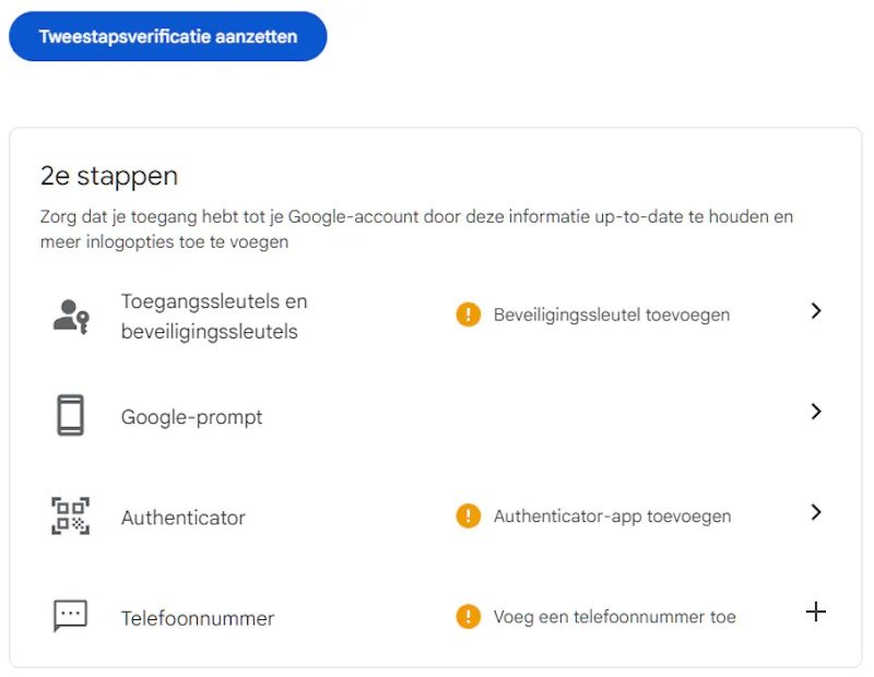

    In dit venster zie je ook de optie Andere manier proberen, maar dit is alleen nuttig als je al minstens één andere factor hebt toegevoegd. Open dus opnieuw Tweestapsverificatie voor een overzicht van de beschikbare tweede stappen. Je merkt dat standaard al twee factoren geactiveerd zijn: sms via Telefoonnummer en Google-prompt, op voorwaarde dat je een smartphone gebruikt en je Google-account daarop is ingesteld. Je kunt wel zelf extra factoren toevoegen. Laten we deze even doorlopen.

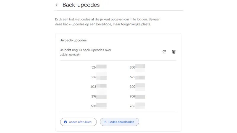

    Laten we beginnen met de factor die je achter de hand kunt houden voor noodgevallen: back-upcodes. Klik op Back-upcodes opvragen en vervolgens op Back-upcodes genereren. Vul je wachtwoord in als daarom gevraagd wordt en klik opnieuw op Back-upcodes genereren. Druk de tien codes af of download ze als txt-bestand. Bewaar de codes veilig.

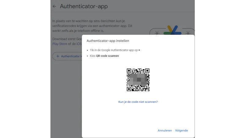

    Een andere populaire methode zijn codes of wachtwoorden die meestal na 30 seconden automatisch verlopen (Time-based One-Time Passwords). Voor zulke TOTP’s heb je een specifieke tool nodig. Dat kan een desktopapplicatie, browserextensie of een ondersteunde veiligheidssleutel zijn, maar de meesten kiezen voor een mobiele authenticator-app. Bekende apps zijn Google Authenticator, Microsoft Authenticator en Authy. We nemen Google Authenticator als voorbeeld, al is dat ook voor een Google-login geen vereiste.
    Open de appstore op je iPhone of Android en installeer Google Authenticator. Ga op de Google-site bij Tweestapsverificatie naar Authenticator-app toevoegen en klik op Authenticator instellen. Open de app op je smartphone, tik op de plusknop, kies QR-code scannen en richt je camera op de QR-code op de site. Of kies Instelsleutel invoeren, klik op de site op Kun je de code niet scannen en vul handmatig de 32 tekens in. Druk op Volgende en vul de 6 codecijfers van het TOTP in dat inmiddels in de app te zien is en automatisch wordt vernieuwd. Bevestig met Verifiëren. Je kunt deze code voortaan ook gebruiken bij het inloggen.
    Dit systeem werkt als volgt. Via de QR-code of instelsleutel geef je een geheime sleutel door aan de app, waarna deze op basis van de tijd een TOTP berekent. De website met de login doet hetzelfde en vergelijkt de TOTP’s. Zijn deze identiek, dan krijg je toegang. Internet is hiervoor niet nodig; een gesynchroniseerde klok volstaat.

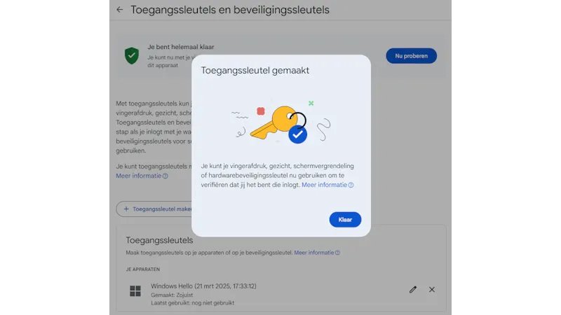

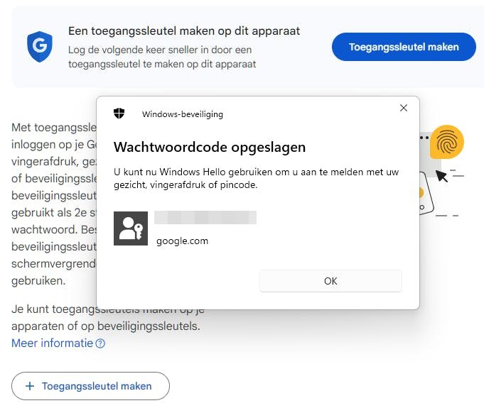

    Een andere tweede factor is een toegangssleutel, een van de beste manieren om je tegen phishing en andere bedreigingen te beschermen. Klik op Toegangssleutels en beveiligingssleutel. We gaan ervan uit dat je op een computer met Windows 11 werkt en dat Windows Hello actief is. Activeer dit eventueel via Instellingen, Accounts en Aanmeldingsopties, met Gezichtsherkenning, Vingerafdruk of Pincode (Windows Hello).
    Je krijgt normaliter meteen de optie Toegangssleutel maken. Na bevestiging via Windows Hello en een klik op Klaar zie je dat je toegangssleutel is toegevoegd. Voortaan kun je via Windows Hello verifiëren dat jij bij Google inlogt. Klik gerust eens op Nu proberen. Je hoeft zelfs je wachtwoord niet meer in te vullen, omdat dit werkt als client-side MFA (zie tekstkader ‘Wachtwoordloos’).

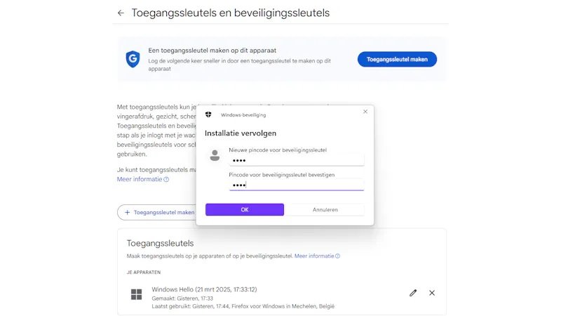

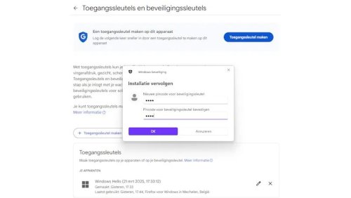

    Tot slot kun je bij Google ook een fysieke beveiligingssleutel gebruiken als tweede factor. Plug een geschikte sleutel in met ondersteuning voor FIDO2 of eventueel het oudere FIDO U2F. Bekende modellen zijn YubiKey en SoloKey. Afhankelijk van het model werken ze via usb, NFC of bluetooth, met prijzen tussen circa 35 en 80 euro.
    Open daarna opnieuw Toegangssleutels en beveiligingssleutels, kies Toegangssleutel maken en Ander apparaat gebruiken. Selecteer Beveiligingssleutel, druk op Volgende en op OK (twee keer). Vul een pincode in bij Nieuwe pincode voor beveiligingssleutel (twee keer) en bevestig met OK. Raak de sleutel aan en voltooi met OK en Klaar. Je sleutel is nu toegevoegd, zodat je hiermee kunt aanmelden bij Google.

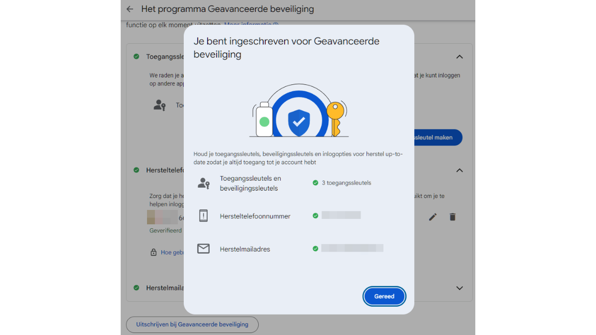

    Zelfs als je meerdere factoren toevoegt aan de tweestapsverificatie, zal Google standaard maar één extra factor vragen na je wachtwoord (of enkel een toegangssleutel als je wachtwoordloos werkt). De andere factoren dienen als alternatief of back-up wanneer een methode niet beschikbaar is. Je kunt dus geen drie of meer factoren tegelijk verplichten.
    Via https://landing.google.com/advancedprotection kun je Google wel verplichten om een fysieke beveiligingssleutel te gebruiken en zwakkere methoden uit te sluiten. Klik op Aan de slag en daarna op Schrijf je in voor Geavanceerde beveiliging, en bevestig met Gereed. Je kunt later altijd kiezen voor Uitschrijven bij Geavanceerde beveiliging.

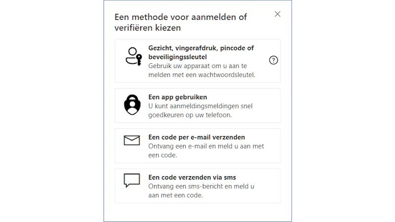

    Voor Microsoft meld je je aan op https://account.microsoft.com. Open de rubriek Beveiliging en klik op Beheren hoe ik me aanmeld. Klik rechtsboven op Beheren om tweestapsverificatie in te schakelen. Druk op Volgende en kies je tweede factor: een authenticatie-app, alternatief e-mailadres of telefoonnummer. We gaan uit van de veiligste optie: een authenticator-app. Klik op Nu downloaden en daarna op Volgende. Open je authenticator-app en scan de QR-code om het TOTP toe te voegen. Bevestig met Gereed en ververs de webpagina. Tweestapsverificatie is nu actief.
    Klik nu op Een methode voor aanmelden of verifiëren kiezen om extra stappen toe te voegen, zoals gezichtsherkenning, vingerafdruk, pincode, beveiligingssleutel, app, code via e-mail of sms. Volg telkens de instructies.

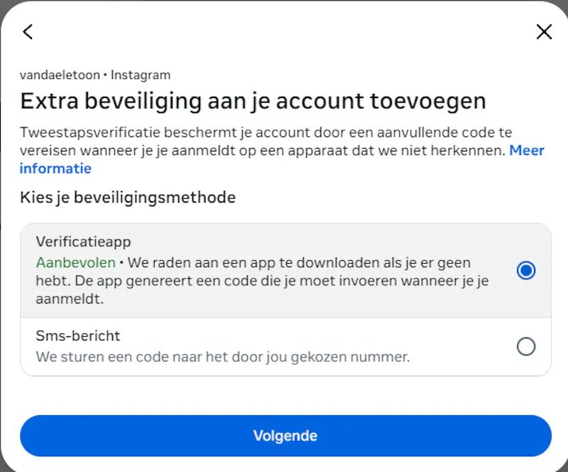

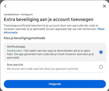

    Het zal je niet verbazen dat ook bijna alle sociale media 2FA ondersteunen, waaronder Facebook en Instagram. Meld je aan bij het Meta-accountcentrum en open de rubriek Wachtwoord en beveiliging. Klik op Tweestapsverificatie en kies het account bij Facebook of Instagram, waarvoor je dit wilt instellen. We nemen hier Instagram als voorbeeld.
    Standaard zie je twee opties: Verificatieapp (authenticator) en Sms-bericht. De aanbevolen methode is de verificatie-app. Selecteer deze en klik op Volgende. Je ziet nu een QR-code en de bijbehorende veiligheidscode. Scan de QR-code met je authenticator-app of voer de code handmatig in. Het TOTP wordt toegevoegd. Klik op Volgende en vul het actuele TOTP in. Je krijgt een bevestiging dat tweestapsverificatie actief is. Je kunt nu ook je lijst met back-upcodes bekijken en downloaden. Rond af met Klaar. Eventueel kun je nog een extra tweede factor toevoegen, zoals een beveiligingssleutel.
