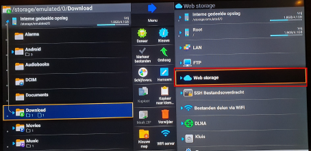

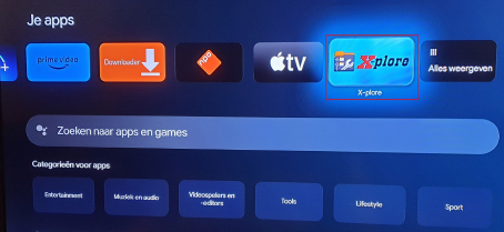

    5. Als dit klaar is ga je naar je Chromecast. Installeer daarop via de Playstore de app “X-plore”

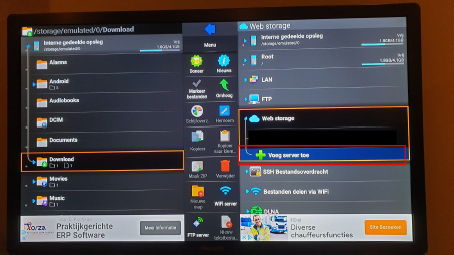

    6. Open “X-plore” en ga dan naar “Web storage” Klik daarop zodat die opent en selecteer dan “Voeg server toe”.

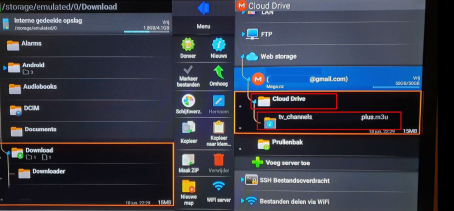

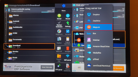

    7. Kies daarin “Mega.nz” en log in.
    8. Hierna kan je het bestand selecteren, wat je naar Mega.nz gekopieerd had.

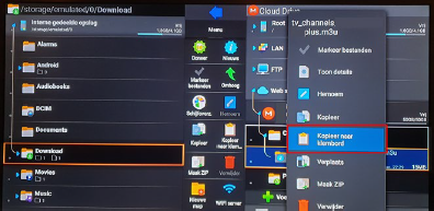

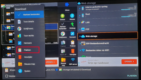

    9. Houdt de Chrome midden knop ingedrukt totdat een scherm opkomt, waarbij je “Kopieer naar Klembord” kan selecteren.

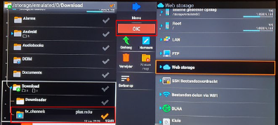

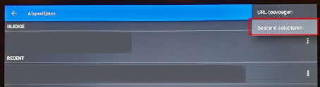

    10. Ga nu in het linker schermdeel naar een map waar je het bestand zolang in wilt zetten. Ik heb dat in dit geval in de map Download gedaan. Dus heb ik Download geselecteerd. De OK button van de Chromecast afstandsbediening lang ingedrukt totdat een scherm opkomt met “Plakken” erin. Die moet je dan ook selecteren.
    11. Hierna zie je in het midden een knop “OK” verschijnen. Daar moet je dan op klikken. Het bestand is dan gekopieerd naar je map “Download”.

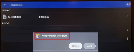

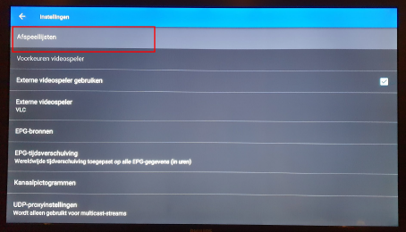

    12. Als we nu bijvoorbeeld een m3u lijst willen installeren in de IPTV app. Dan moeten we de IPTVapp openen en op “Afspeellijsten” klikken. Daarna op de “+” voor toevoegen en dan op “Bestand Selecteren”. Waarna je opent met Xplorer en het bestand selecteert.
