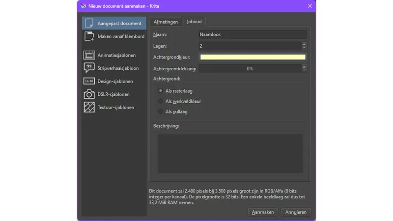

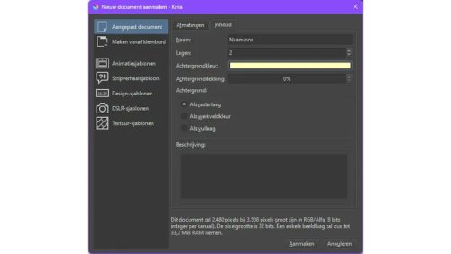

    Allereerst download je Krita. De installatie verloopt rechttoe rechtaan. Wanneer je het programma voor de eerste keer opent, kun je al direct naar Bestand / Nieuw gaan. In het dialoogvenster kies je uit verschillende sjablonen, voor onder meer texturen en animaties. Wij kiezen hier voor Aangepast document en laten de standaardopties zoals ze zijn, tenzij je bijvoorbeeld de Afbeeldingsgrootte (in Pixels of Centimeters) wilt aanpassen.
    Op het tabblad Inhoud zie je dat de Achtergrondkleur standaard wit is. Wil je deze transparant maken? Stel dan de Achtergronddekking in op 0%. Bevestig je keuzes met Aanmaken, waarna het canvas verschijnt. Open je meerdere ontwerpen, dan komen deze elk op een apart tabblad terecht.
    Het gedefinieerde canvas verschijnt direct.

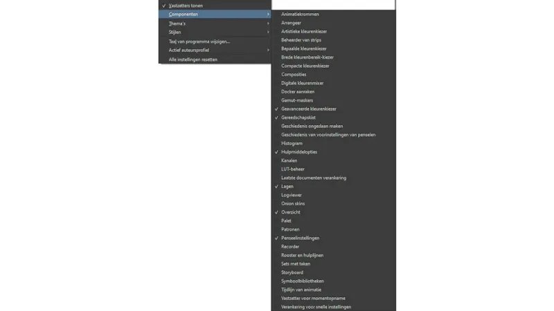

    Prettig aan Krita is dat je de interface volledig naar wens kunt aanpassen. Standaard staat de gereedschapskist links, terwijl vensters als Geavanceerde kleurenkiezer, Hulpmiddelopties, Lagen en Penseelinstellingen rechts staan. Je kunt deze vensters eenvoudig verslepen en neerzetten op de gewenste positie. Wil je andere of extra componenten gebruiken? Via Instellingen / Componenten tonen kies je uit ongeveer 35 verschillende. Het onderdeel Overzicht is bijvoorbeeld erg handig als je een navigatievenster met een miniatuurweergave van je canvas wilt zien.
    Je kunt je nieuwe werkruimte ook bewaren: klik hiervoor helemaal rechtsboven op de knop Werkruimte kiezen, vul een naam in en kies Bewaren. Je kunt hier altijd terugkeren naar de werkruimte Default.
    Voor efficiënter werken in Krita ga je via Instellingen / Krita instellen naar de Sneltoetsen. Hiermee krijg je een overzicht van alle sneltoetsen; je kunt deze aanpassen of nieuwe toevoegen. Zelf hebben we bijvoorbeeld Ctrl+D gekoppeld aan Deselecteren (in plaats van standaard Ctrl+Shift+A) en de S-toets aan Hulpmiddel voor selectie uit de vrije hand. Voor Photoshop-gebruikers is er onderaan, bij Sneltoetsschema’s, de optie Photoshop_compatible. Deze biedt handige sneltoetsen, terwijl je het canvas met de muis beweegt. Met de spatiebalk verplaatst je je canvas, met Ctrl+Spatiebalk zoomen je in en met Shift+Spatiebalk roteer je het canvas.
    Aan componenten geen gebrek in Krita.

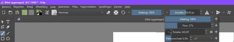

    Om te schilderen heb je natuurlijk penselen nodig. Dat geldt ook in een digitaal schilderprogramma. Bij het openen van een (nieuw) project is daarom het Gereedschap voor penseel uit de vrije hand standaard geselecteerd (bereikbaar met de sneltoets B). Probeer het eens uit door enkele vloeiende lijnen op je canvas te trekken. In de knoppenbalk bovenaan kun je zowel de Dekking als de Grootte van je penseel aanpassen. De grootte wijzig je ook door de Shift-toets ingedrukt te houden en met de linkermuisknop naar links of rechts over het canvas te bewegen.
    Met het pijltje bij Dekking regel je de Flow, oftewel de verftoevoer: een lagere waarde geeft minder verf, wat resulteert in wazigere randen. De penseelkleur kies je links in de knoppenbalk of via Geavanceerde kleurenkiezer.

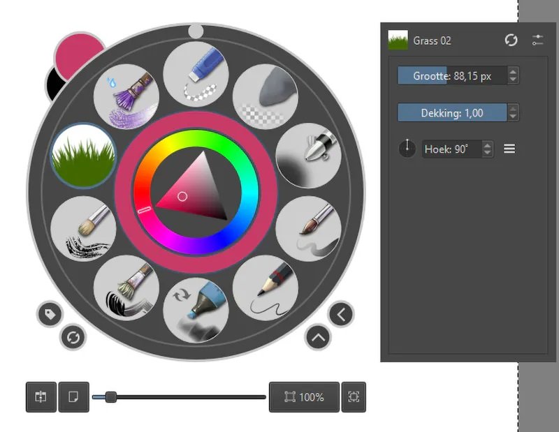

    Standaard gebruikt Krita het penseel Basic-5 Size Opacity, maar via Penseelinstellingen ontdek je veel meer opties. In het uitklapmenu bovenaan kun je filteren op verschillende categorieën, zoals Inkt, Verf of Gummen. Let op: Gummen verwijdert verf van je canvas.
    Wil je een penseel vaker gebruiken, klik er dan met je rechtermuisknop op en kies Aan tag toewijzen / Mijn favorieten. Klik nu met je rechtermuisknop in je canvas. Je ziet een snelkiezer verschijnen met je tien favoriete penselen en knoppen om de eigenschappen aan te passen. Je kunt in Penseelinstellingen ook een eigen tag toekennen via Aan tag toewijzen. De penselen met deze tag selecteer je als groep in het uitklapmenu.
    Met de penseelkiezer hoef je niet lang naar je favoriete kwasten te zoeken.

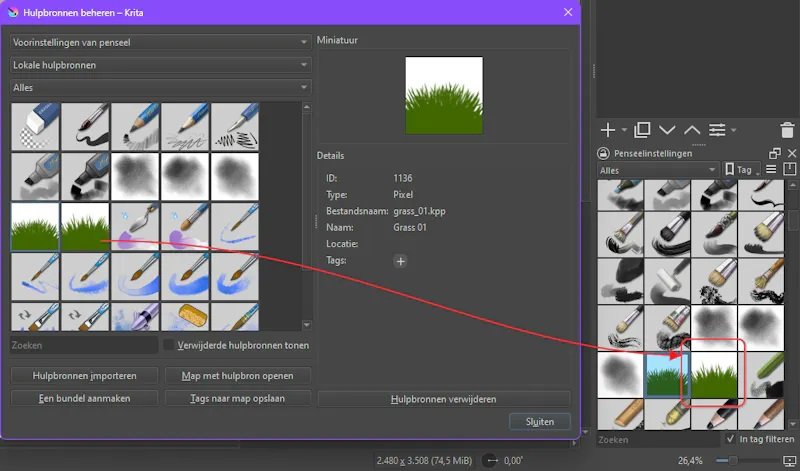

    Voor nog meer penselen ga je naar https://docs.krita.org/resources. Bij Hulpdata / Pakketten met penselen download je een pakket. Pak het zip-bestand uit in een lege map, waarbij je bundle-bestanden of submappen krijgt, zoals brushes of painttoppresets. Open in Krita Instellingen / Hulpbronnen beheren, klik op Map met hulpbron openen en plaats de bestanden in de juiste mappen. Na een herstart van Krita zijn de penselen toegevoegd.
    Penselen genoeg! Als je wilt voeg je er zelf nog meer toe.

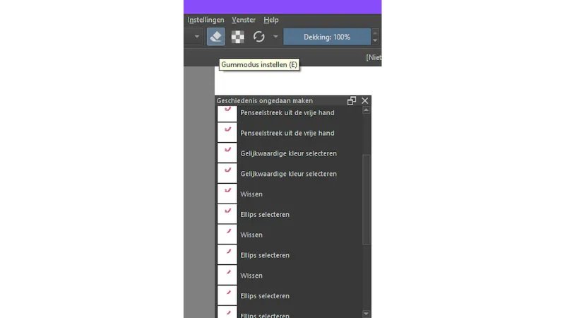

    Verf verwijderen
    Naast gummen zijn er andere manieren om verf (deels) te verwijderen. De bekende sneltoets Ctrl+Z maakt de laatste bewerking ongedaan, terwijl Ctrl+Shift+Z deze weer herstelt. Voor meer overzicht kun je Geschiedenis ongedaan maken openen en de laatste gewenste stap selecteren.
    Wil je slechts een deel van een schilderwerk verwijderen? Gebruik dan de knop Gummmodus instellen in de knoppenbalk (sneltoets E). Met een geselecteerd penseel verwijder je nu verf volgens de eigenschappen.
    Bovenaan: het knopje voor de gummodus. Onderaan: je actiegeschiedenis.

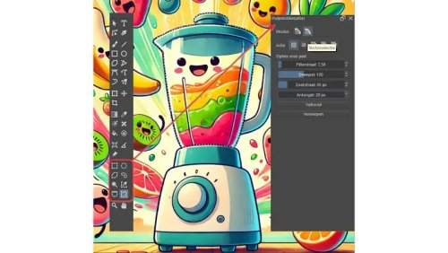

    Selecties
    Schilderen draait niet alleen om het juiste gebruik van penselen, maar ook om de precisie van je selecties. Krita biedt hiervoor acht opties, deze staan onderaan de gereedschapskist. Mogelijk ben je al bekend met een aantal, maar ook de volgende opties zijn zeker de moeite waard: Gereedschap voor aaneengesloten gebied (voor pixels met vergelijkbare kleuren die met elkaar verbonden zijn), Gereedschap voor selectie van gelijkwaardige kleur (voor pixels met ongeveer dezelfde kleur op het hele canvas) en Magnetisch selectiehulpmiddel voor kromme (volgt automatisch de randen van objecten).
    Je kunt meerdere, al dan niet overlappende, selecties maken door de Shift-toets ingedrukt te houden. Gebruik je de Alt-toets, dan wordt de selectie subtractief en verwijder je een gebied uit een bestaande selectie.
    Let goed op bij Hulpmiddelenopties tijdens het selecteren. Naast Optellen en Aftrekken vind je hier onder meer ook de opties Doorsnijden en Symmetrisch verschil. Afhankelijk van de gekozen tool verschijnen extra parameters, zoals Drempel, Spreiding, Anti-aliasing en zelfs Modus, voor pixels of vectoren.
    We raden je aan dit venster altijd bij de hand te houden, want het biedt ook bij andere gereedschappen aangepaste opties.
    Elk gereedschap heeft extra parameters voor een precieze aansturing.

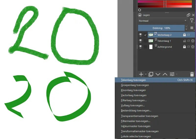

    Met lagen werken
    Het verschil tussen pixels (voor beeldpunten bij schilderen en tekenen) en vectoren (voor objecten met strakke lijnen en vormen) speelt ook in Krita een belangrijke rol. Probeer het gerust uit door op een leeg canvas iets willekeurigs te tekenen met een Penseel uit de vrije hand. Zet vervolgens iets op hetzelfde canvas met de tool Kalligrafie. Controleer daarna het lagenvenster. Daar zie je dat er boven de standaard Achtergrondlaag twee lagen zijn gecreëerd: Tekenlaag 1 en Vectorlaag 2.
    Je merkt dat objecten op de laatste laag scherp blijven bij het inzoomen of schalen. Dat is niet het geval bij objecten op je tekenlaag. Wil je nu opnieuw het penseel voor vrije hand gebruiken, dan verschijnt de melding dat dit niet mogelijk is op deze laag. Je moet hiervoor een tekenlaag of masker gebruiken. Klik dan bijvoorbeeld op Tekenlaag 1 in het lagenvenster om penseelstreken aan te brengen. Of gebruik de pijlknop naast de plusknop en kies eens voor Tekenlaag toevoegen.
    Je kunt lagen tijdelijk (on)zichtbaar maken met het oogicoontje, verplaatsen door ze te slepen en wijzigingen blokkeren met het sloticoontje. Om de laagnaam te wijzigen, hoef je er maar op te dubbelklikken. Vanuit het contextmenu van een laag kun je deze onder andere knippen, kopiëren, plakken, dupliceren, met een onderliggende laag samenvoegen of verwijderen.
    Krita kan met meerdere lagen werken, zoals vectorlagen en tekenlagen.

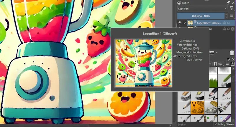

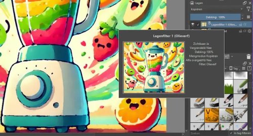

    Een ander voorbeeld is het gebruik van filters. In plaats van een filter rechtstreeks toe te passen op een laag, maak je een filterlaag aan. Selecteer eerst de laag waarop je het effect wilt toepassen. Klik onderaan het lagenvenster op het pijltje naast de plusknop en ga naar Filterlaag. Stel in het dialoogvenster het gewenste effect in, optimaliseer de parameters en geef de filterlaag een naam. Wil je later iets aanpassen, klik dan met je rechtermuisknop op de filterlaag en kies Eigenschappen. Je kunt ook de transparantie van de filterlaag aanpassen. Als je het effect niet meer wilt gebruiken, hoef je alleen maar de filterlaag te verwijderen.
    Non-destructieve experimenten met een extra filterlaag.

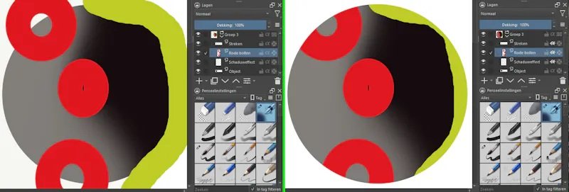

    Wil je extra penseelstreken toevoegen aan een object op een aparte laag, begin dan met het tekenen van het object in een aparte laag (noem deze bijvoorbeeld Object). Creëer daarna erboven een nieuwe laag. Daarop breng je de extra penseelstreken aan (noem deze bijvoorbeeld Streken).
    Zonder aanpassingen kun je buiten de omtreklijnen van het object schilderen. Dat wil je natuurlijk voorkomen. Gebruik hiervoor de functie Alfavergrendeling. Klik met je rechtermuisknop op de nieuwe laag en kies Groep / Snelle groep. Deze laag wordt nu onderdeel van een nieuwe groep. Sleep ook de laag met het object naar de groepsnaam, zodat beide lagen in dezelfde groep zitten. Let op, het object moet de onderste laag zijn. Activeer nu de magie: druk op het Alfa-knopje in de laag Streken. Vanaf dit moment kun je alleen nog schilderen binnen de reeds bestaande pixels van de laag en blijf je dus mooi binnen de objectcontouren. Zo kun je nog andere lagen aan deze groep toevoegen, bijvoorbeeld voor fraaie schaduweffecten.
    Krita biedt nog veel meer geavanceerde mogelijkheden, maar we kunnen hier natuurlijk niet alles bespreken. Experimenteer gerust en ontdek meer technieken in de online handleiding, of via de vele video’s over Krita die je op YouTube vindt.
    Links: zonder alfavergrendeling. Rechts: met alfavergrendeling.

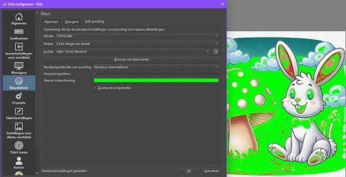

    Zelfs met een gekalibreerd beeldscherm kunnen de kleuren van je ontwerp in Krita afgedrukt op papier er anders uitzien. Vaak zijn de kleuren minder fel. Je kunt de afdrukkleuren simuleren door Beeld / Soft proofing (sneltoets Ctrl+Y) in te schakelen. Activeer hier ook Waarschuwing buiten gamut (oftewel kleurbereik). Daarmee zie je in felgroen welke kleuren je printer mogelijk niet accuraat afdrukt. Krita gebruikt hierbij standaard het kleurmodel CMYK/Alfa met het kleurprofiel Chemical proof (Standaard). Dit kun je controleren door in Instellingen / Krita instellen naar Kleurbeheer en het tabblad Soft-proofing te gaan. Via het vierkantje met de pijl kun je eventueel eigen ICC-kleurprofielen toevoegen die beter aansluiten bij je printer (en papier).
    Wil je je ontwerp digitaal opslaan helemaal zoals jij het wilt? Gebruik dan Bestand / Geavanceerd exporteren. Kies het gewenste uitvoerformaat uit de ruim dertig opties en klik op Opslaan. In het venster dat verschijnt, stel je alle parameters naar wens in, en voltooi je de export met OK.
    Volgens het ingestelde kleurprofiel bakt je printer niet veel van dit natuurtafereeltje.
