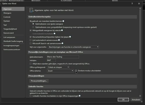

    Word donkere modus uitschakelen
    In Word de donkere modus uitschakelen, ongeacht de instellingen van Windows, doe je zo:
    1. Klik in Word rechtsboven op het menu Bestand en kies Opties. Het venster Opties voor Word verschijnt.
    2. Markeer bij Algemeen onder Persoonlijke instellingen voor … het vakje Donkere modus uitschakelen.
    3. Klik onderaan op OK.
    Word krijgt dan weer witte pagina’s, maar het lint en de rest van de interface kan nog zwart zijn. Wijzig het thema van Word of schakel de donkere modus van Windows uit als je dat niet wilt.

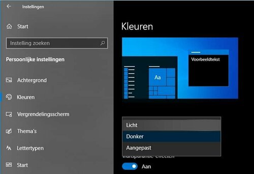

    Donkere modus Windows en Word uitschakelen
    Als je de donkere modus van Windows uitschakelt, wordt die ook voor Word uitgeschakeld als Word de systeeminstelling gebruikt. Schakel de donkere modus in Windows als volgt uit:
    1. Kies Start -> Persoonlijke instellingen > Kleuren of typ ‘Donkere modus’ in het zoekvak van de taakbalk en klik op                    het bijbehorende resultaat.
    2. Stel bij Kies een achtergrondkleur de optie Licht in.
    Word zou nu behalve witte pagina’s ook voor de menubalken en dergelijke een lichte kleur moeten gebruiken.
    Als hierna nog steeds Word zwart is, moet je controleren of Word het thema van Windows volgt (zie hieronder).

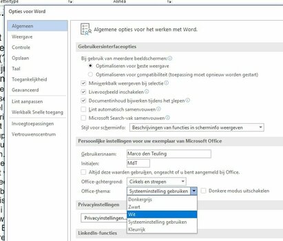

    Word thema naar donker of licht wijzigen
    Het thema van Word kan zorgen dat het lint en andere delen van de interface zwart worden, of bijvoorbeeld grijs, wit of kleurrijk. Zo wijzig je het thema:
    2. Kies bij Algemeen onder ‘Persoonlijke instellingen’ in de keuzelijst Office-thema voor Wit of een andere optie.
    De optie Systeeminstelling gebruiken zorgt dat Word het thema van Windows volgt (bijvoorbeeld een donkere achtergrond als je dat in Windows hebt ingesteld).
    Het kan ook voorkomen dat Word zwart is als op een van deze manieren een nep-zwarte modus is ingeschakeld. Hoe je die uitschakelt lees je daar ook.

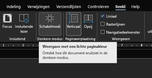

    Snel schakelen tussen Word zwarte pagina of witte pagina
    Als je in het donker iets wil lezen en snel naar een zwarte pagina in Word wilt schakelen of juist naar wit, kan dat ook via een knop in het lint.  Ga daarvoor naar het tabblad Beeld van het lint en gebruik de knop Schakelmodi.
    De knop verandert van vorm. Klik er nogmaals op om weer terug te gaan naar de zwarte pagina in Word.
    Met deze knop wijzig je dus snel de kleur van de pagina van zwart naar wit en omgekeerd. Als je ook de rest van Word naar zwart, wit of iets anders wilt hebben, moet je het thema aanpassen zoals hierboven beschreven.
