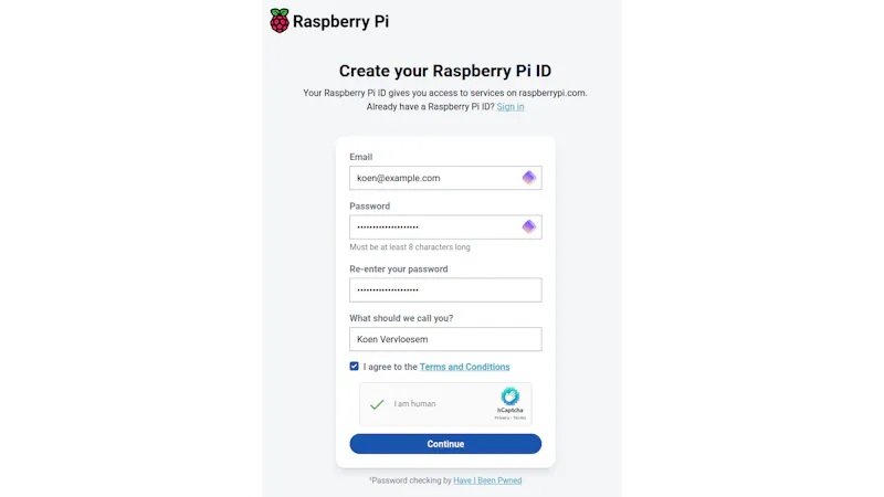

    Raspberry Pi-ID
    De website https://connect.raspberrypi.com vereist een Raspberry Pi-ID, het account voor alle diensten van Raspberrypi.com. Dat account maak je gratis aan: vul je e-mailadres, een wachtwoord en je naam in. Met twee vinkjes geef je aan dat je akkoord gaat met de algemene voorwaarden en dat je een mens bent.
    Klik op Continue en klik daarna op de verificatielink die je per e-mail ontvangt. Vanaf nu kun je je op https://connect.raspberrypi.com aanmelden met je Raspberry Pi-ID.
    Aangezien je via je Raspberry Pi-ID toegang krijgt tot je Raspberry Pi’s, is het belangrijk dat je dat account goed afschermt. Kies dus een sterk wachtwoord. Laat dit bij voorkeur door je wachtwoordbeheerder genereren, zodat het lang genoeg is en uit willekeurige tekens bestaat. Als je naar je profiel van Raspberry Pi-ID gaat, kun je daar ook tweefactorauthenticatie inschakelen. We raden dit sterk aan.

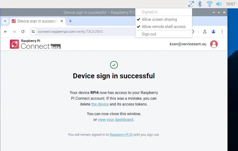

    Koppel je Raspberry Pi (grafisch)

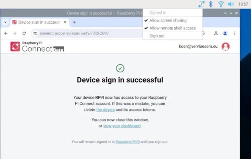

    Elke Raspberry Pi waartoe je toegang wilt krijgen, moet je eerst aan Connect koppelen. Heb je de volledige versie van Connect geïnstalleerd (zie paragraaf 1), dan verschijnt er in de statusbalk bovenaan rechts van de grafische interface een grijs icoontje van een cirkel met twee vierkantjes.
    Klik op dit icoontje en vervolgens in het menu dat verschijnt op Sign in. Dit opent een verificatielink in de browser op je Raspberry Pi. Meld je op die pagina aan met je Raspberry Pi-ID en geef je apparaat een naam. Klik op Create device and sign in.
    Het icoontje in de statusbalk bovenaan wordt nu blauw, waarmee je weet dat je apparaat met Connect is verbonden. Je krijgt ook een e-mail ter bevestiging dat je apparaat met je account is verbonden. Als je op het icoontje klikt, bevat het menu opties om van je account af te melden (waarna je Raspberry Pi niet meer op afstand bereikbaar is) en om de toegang tot je grafische desktop (scherm delen) en terminalsessie (shell op afstand) individueel in of uit te schakelen.

    Je krijgt dan een link te zien die je moet bezoeken, in de vorm https://connect.raspberrypi.com/verify/XXXX-XXXX. Dat kan met elk willekeurig apparaat, dus doe het gerust op je computer. Meld je op die pagina aan met je Raspberry Pi-ID en geef je apparaat een naam. Klik op Create device and sign in.

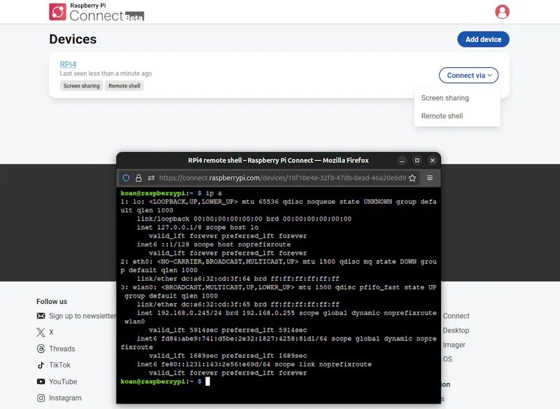

    Terminalsessie op afstand

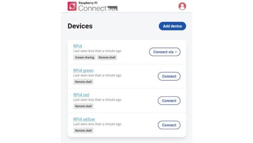

    Als je nu in een browser naar https://connect.raspberrypi.com gaat, vanaf welke locatie dan ook, zie je de zojuist gekoppelde Raspberry Pi in de lijst met apparaten. Eronder zie je in grijze kadertjes welke verbindingsmogelijkheden beschikbaar zijn: Screen sharing (een grafische desktop via VNC) en/of Remote shell (een terminalsessie via SSH).
    Klik op de knop Connect via en kies dan Remote shell. Je browser opent een nieuw venster. Na een korte wachttijd ben je verbonden met de Raspberry Pi en krijg je een opdrachtregel te zien alsof je lokaal met toetsenbord en beeldscherm werkt. Je hoeft zelfs geen wachtwoord in te voeren.
    Je kunt nu allerlei opdrachten uitvoeren. Met de opdracht exit of door het browservenster te sluiten, sluit je een terminalsessie weer af. Houd er wel rekening mee dat het afsluiten van de terminalsessie alle opdrachten beëindigt die je op dat moment hebt draaien, tenzij het om services gaat. Als je opnieuw via Connect aanmeldt, wordt er een nieuwe terminalsessie opgestart. Wil je dat opdrachten blijven draaien nadat je je afmeldt of wil je vanaf verschillende locaties toegang tot dezelfde terminalsessie, gebruik dan een zogenoemde terminal multiplexer, zoals screen of tmux.

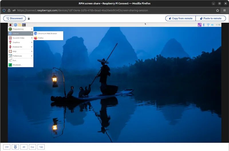

    Delen van je scherm

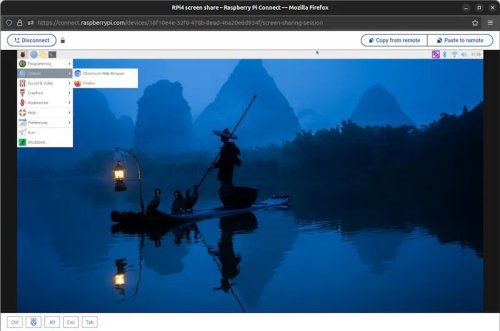

    Als je op https://connect.raspberrypi.com achter de Raspberry Pi op Connect via klikt en dan kiest voor Screen sharing, opent je browser een nieuw venster waarin de desktopomgeving van deze Raspberry Pi verschijnt. Je kunt hier nu op werken alsof je voor je Raspberry Pi zit met een toetsenbord, muis en beeldscherm. Het verschil met de vorige manier is dat hier niet een nieuwe sessie wordt opgestart: je krijgt de desktop te zien met de programma’s die al open waren en kunt dus gewoon op afstand doorwerken in een sessie waarop je thuis was aangemeld.
    Het icoontje van Connect krijgt in de statusbalk een paarse achtergrondkleur om aan te geven dat je scherm wordt gedeeld. In het browservenster heb je bovenaan rechts twee knoppen voor het gedeelde klembord. Met Copy from remote kopieer je het klembord van de Raspberry Pi, zodat je de tekst op je computer kunt plakken. Met Paste to remote plak je de inhoud van het klembord van de computer waarachter je nu zit naar de Raspberry Pi.
    Met de knop Disconnect bovenaan links verlaat je de sessie, maar die sessie blijft wel actief. De programma’s die openstonden, blijven dus draaien. En wanneer je opnieuw verbindt via Connect, kom je gewoon weer in de bestaande sessie.

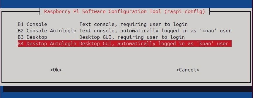

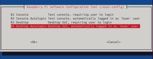

    Heb je meerdere schermen op de Raspberry Pi aangesloten, dan kan Connect alleen het primaire scherm delen. Bovendien kun je alleen via Connect een desktop openen als er al een grafische sessie open is. Na een reboot van je Raspberry Pi moet je dus of lokaal aanmelden op de desktop of automatisch aanmelden in de grafische omgeving inschakelen voordat je op afstand bij de desktop kunt.
