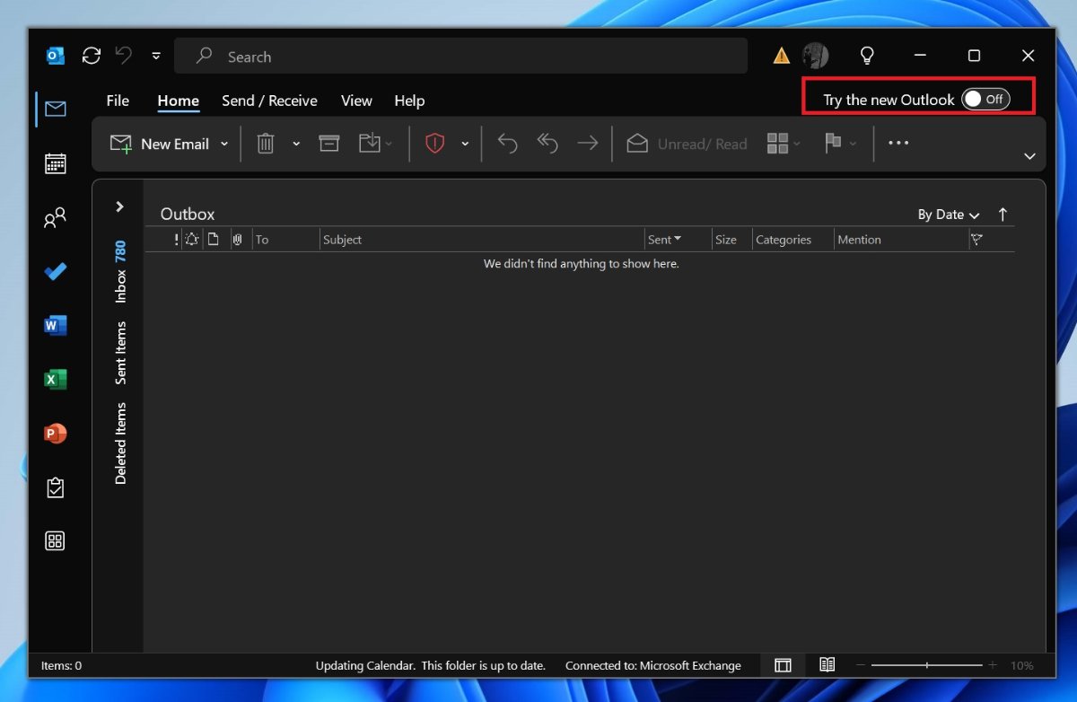

    Wanneer je de Outlook Classic (Win32) app opent, zie je mogelijk een knop met de tekst "Probeer de nieuwe Outlook" in de titelbalk. Als je hierop klikt, wordt de nieuwe Outlook gedownload en geïnstalleerd. Microsoft stimuleert gebruikers om over te stappen naar de nieuwe Outlook, die is gebaseerd op Outlook.com. Toch geven veel mensen nog steeds de voorkeur aan Outlook Classic (voor Microsoft 365-gebruikers) of de Mail & Calendar-app (indien nog functioneel op jouw systeem).

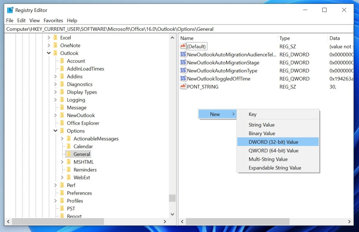

    • Controleer of de waarde 'HideNewOutlookToggle' bestaat
      • Als deze nog niet bestaat, klik dan met de rechtermuisknop op een leeg gedeelte in het rechterpaneel, kies Nieuw > DWORD (32-bits) waarde en geef het de naam HideNewOutlookToggle.

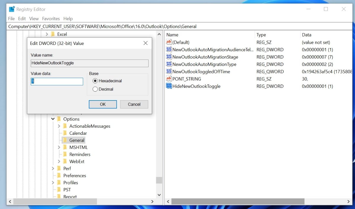

    • Kijk aan de rechterkant van het venster of er een DWORD (32-bits) waarde met de naam HideNewOutlookToggle aanwezig is.
    • Wijzig de waarde van 'HideNewOutlookToggle'
      • Dubbelklik op HideNewOutlookToggle en stel de waarde in op "1".
      • Als de waarde 0 is, blijft de schakelaar zichtbaar.

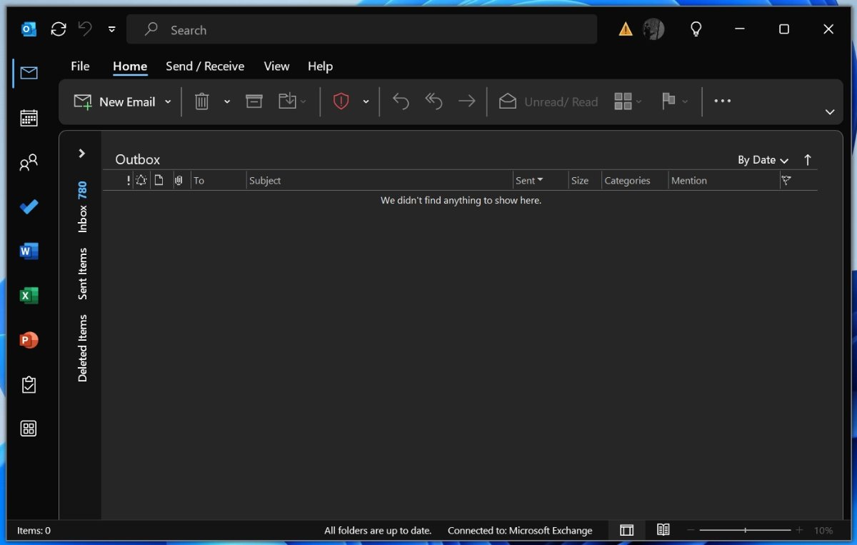

    • Sluit en herstart Outlook Classic
      Sluit de Outlook Classic-app volledig en open deze opnieuw om de wijzigingen door te voeren. De knop "Probeer de nieuwe Outlook" zou nu verdwenen moeten zijn.
