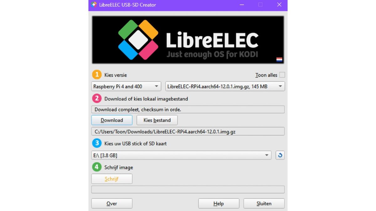

    Kodi installeer je eenvoudig op een Raspberry Pi, bij voorkeur model 4 of 5 voor Full HD. Dit gaat het makkelijkst met LibreELEC of OSMC, besturingssystemen die hiervoor zijn ontworpen. We laten kort zien hoe je dit doet met LibreELEC. Download de LibreELEC USB-SD Creator, installeer en start het programma. Selecteer je Raspberry Pi-model bij Kies versie en klik op Download. Kies vervolgens de microSD-kaart voor de installatie en klik op de knop Schrijf om het image op het microSD-kaartje te zetten. Als alternatief kun je ook een tool als Win32 Disk Imager gebruiken om de image naar de kaart over te zetten.
    Plaats vervolgens het microSD-kaartje in je Raspberry Pi, sluit deze via HDMI aan op je tv en zorg voor een internetverbinding. Zet de Pi aan en volg de stappen in de set-upwizard. Zodra LibreELEC is gestart, kom je in de Kodi-interface en kun je mediabronnen toevoegen, instellingen aanpassen en add-ons installeren.

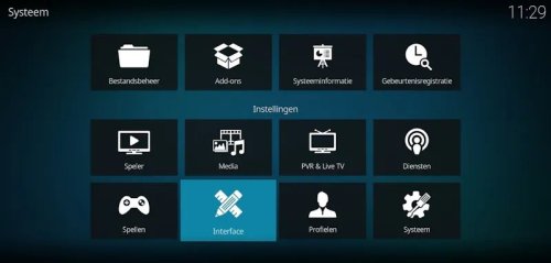

    Je merkt dat de Kodi-interface schermvullend is. Vind je dit vervelend, klik dan op het tandwielpictogram Settings, kies System, open Display en stel de optie Display mode in op Windowed in plaats van Full screen. Via de rechtermuisknop (in Windows) of door naar rechts te vegen (in Android) keer je terug naar het vorige scherm.
    Om de interfacetaal te wijzigen, ga je opnieuw naar Settings en kies je Interface. Bij Regional kun je onder meer de taal op Dutch instellen. We gaan hier verder uit van een Nederlandstalige interface.

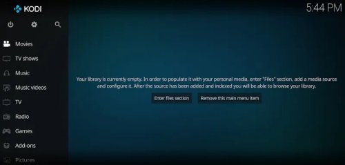

    Bij de eerste keer opstarten laat Kodi weten dat je mediabibliotheek leeg is. Dat klopt natuurlijk, want zonder media heb je weinig aan een mediacenter. Op een pc gebruik je waarschijnlijk vooral lokale bronnen, maar op een smartphone of ander apparaat verwijs je wellicht liever naar een netwerkbron, zoals gedeelde mappen op je NAS.

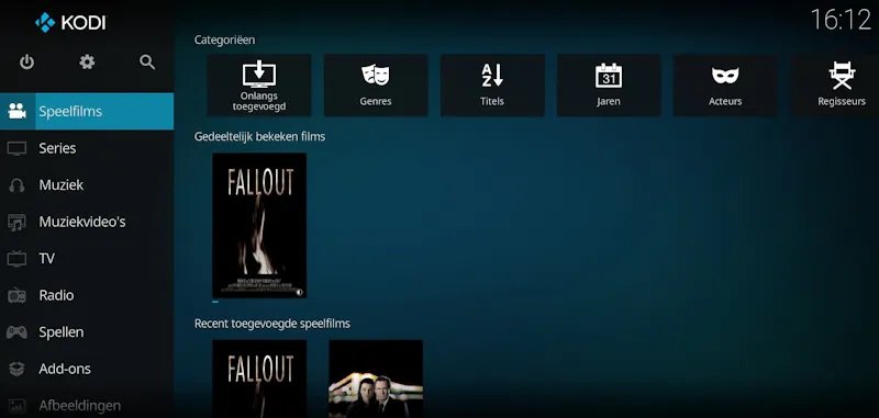

    In het hoofdmenu vind je de nodige rubrieken, zoals Speelfilms, Series, Muziek, Muziekvideo’s, TV en Radio. We nemen Speelfilms als voorbeeld. Klik op Bestanden / +Toevoegen video’s / Bladeren. De beschikbare locaties worden opgesomd. Selecteer een geschikte map en kies OK. Voer eventueel een andere naam in voor de locatie en druk op OK. Via Voeg toe kun je direct extra locaties toevoegen.
    In de locatielijst zie je onder meer Netwerkbestanden (NFS) en Windowsnetwerk (SMB) (zie ook kader ‘Bestanden delen’).

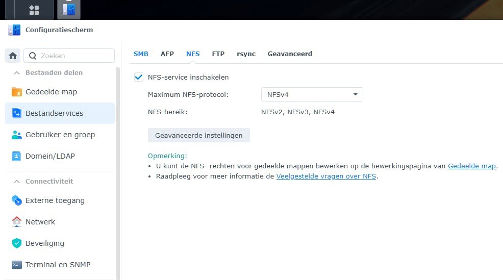

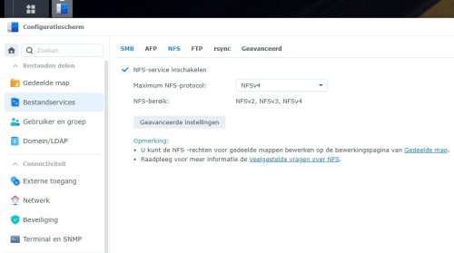

    Als je media aan Kodi wilt toevoegen die zich in gedeelde bestanden bevinden, zoals op een netwerk-pc of NAS, gebruik je bij Windows standaard het SMB-protocol (Server Message Block). Op Linux-gebaseerde systemen en Raspberry Pi’s presteert het NFS-protocol (Network File System) vaak beter.
    Op een NAS zijn meestal beide protocollen beschikbaar, maar controleer wel of ze zijn ingeschakeld. Op een Synology-NAS open je hiervoor het Configuratiescherm van DSM en ga je naar Bestandsservices. Vink bij SMB de optie SMB-service inschakelen aan. Doe hetzelfde voor NFS via NFS-service inschakelen. Stel daarna de toegangsrechten in voor de gedeelde mappen: klik op Bewerken en open het tabblad Machtigingen (voor SMB) of NFS-machtigingen (voor NFS) om de juiste rechten toe te wijzen.

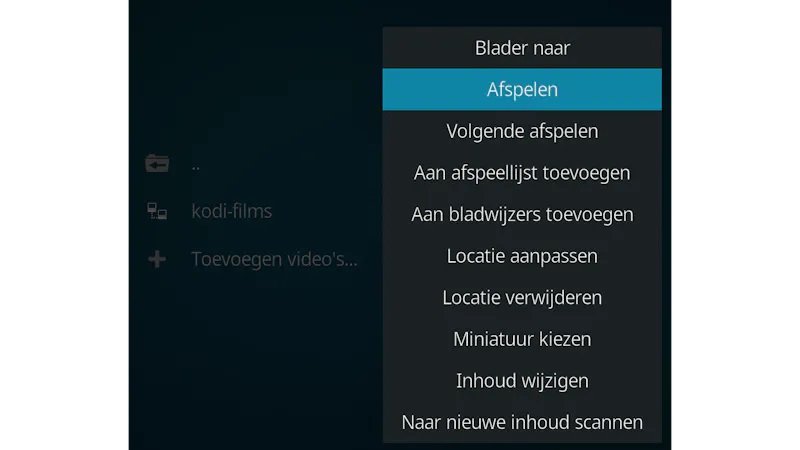

    Klik in Windows met rechts op je locatie (in Android druk je langer met je vinger op die optie) en je ziet een menu met duidelijke opties zoals Afspelen, Aan afspeellijst toevoegen, Aan bladwijzers toevoegen, Locatie aanpassen, Locatie verwijderen, Inhoud wijzigen en Naar nieuwe inhoud scannen. Voor andere mediatypes volg je een vergelijkbare aanpak.

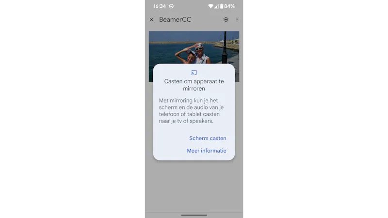

    Voor Chromecast volg je deze stappen (de Kodi-app biedt namelijk geen directe Chromecast-ondersteuning): open Kodi, start de gewenste media en minimaliseer de app. Open de app Google Home op Android (of iOS), selecteer je Chromecast en kies Mijn scherm casten / Scherm casten. Bevestig met Casten starten en selecteer het Kodi-scherm. Op Windows kun je dit via Chrome doen: klik op de drie puntjes, kies Casten, selecteer je Chromecast-apparaat en bij Bronnen kies je Scherm casten.

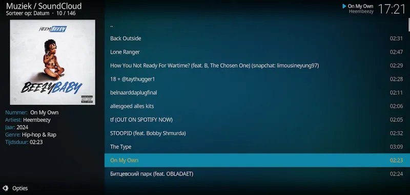

    Add-ons vind je in online softwarecollecties, ook wel repository’s genoemd. De officiële Kodi-repository is al toegevoegd, dus je hoeft die niet te installeren. Open het menu Add-ons en kies bijvoorbeeld Muziek add-ons. Bij de eerste keer klik je op Ga naar add-on verkenner, waarna een alfabetische lijst met add-ons verschijnt. Neem SoundCloud als voorbeeld. Klik op Installeren (afhankelijk van de add-on moet je mogelijk nog de installatie van wat extra onderdelen bevestigen). SoundCloud wordt toegevoegd aan je lijst met add-ons en is direct beschikbaar met opties als Zoeken, Hitlijsten en Ontdekken.

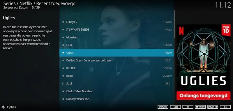

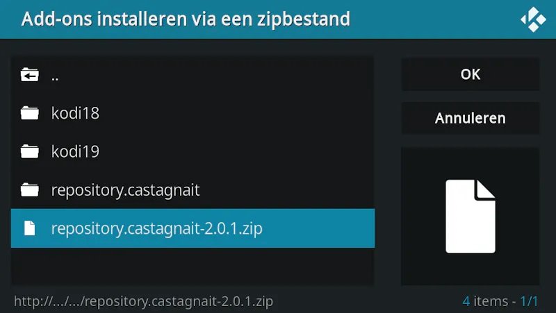

    Via Kodi kun je ook add-ons gebruiken om media van streamingdiensten zoals Netflix, Amazon Prime Video en Disney+ te streamen. Hier laten we zien hoe je Netflix toevoegt. Eerst voeg je de benodigde repository toe. Ga naar Instellingen / Bestandsbeheer, selecteer aan de linkerkant Locatie toevoegen en klik op <Geen>. Vul de url https://castagnait.github.io/respository.castagnait in en bevestig met OK (2x). Ga daarna naar Instellingen / Systeem, kies Add-ons, schakel Onbekende bronnen in en bevestig met Ja.
    Ga nu naar Instellingen / Add-ons en selecteer Add-ons installeren via een zipbestand. Kies de bron die je zojuist hebt toegevoegd (repository.castagnait) en selecteer het juiste zipbestand (repository.castagnait-2.0.1.zip). Bevestig met OK om de repository toe te voegen.
    De Netflix-add-on is nu te vinden bij Add-ons/Video add-ons. Selecteer de add-on, klik op Installeren en daarna op OK. Start Netflix en klik op Openen om je aan te melden.
    Let op, inloggen via E-mail/Wachtwoord werkt niet meer. Je moet inloggen met de optie Authenticatiesleutel. De instructies vind je onder het subkopje For Windows. Dit gaat als volgt: unzip het archief, voer het uitgepakte exe-bestand, meld je aan bij Netflix, noteer de pincode en verwijs in Kodi via Authenticatiesleutel naar het gegenereerde NFAuthentication.key-bestand. Je hebt ook de pincode en je Netflix-wachtwoord nodig. Als alles goed is, kun je nu Netflix-films bekijken, mogelijk na het installeren van Widevine-DRM-systeem van Google voor het afspelen van DRM-content.

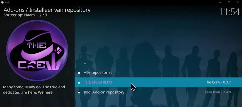

    Speciale Kodi-versies
    Op een vergelijkbare manier kun je zelfs een volledige nieuwe ‘build’ voor Kodi installeren. Dit verandert niet alleen de skin, maar voegt vaak ook meerdere add-ons toe. Houd er wel rekening mee dat het uiterlijk en de functionaliteit van Kodi na een herstart flink kunnen veranderen. Sommige add-ons kunnen bovendien toegang geven tot illegale content, wat je wellicht juist wilt vermijden.
    Via deze webpagina vind je een lijst met dertig populaire en recente Kodi-builds, inclusief bron-url’s en stap-voor-stap instructies (via How to Install <build-naam>). Je zult zien: deze instructies overlappen grotendeels met wat we hebben besproken in de vorige paragraaf.
