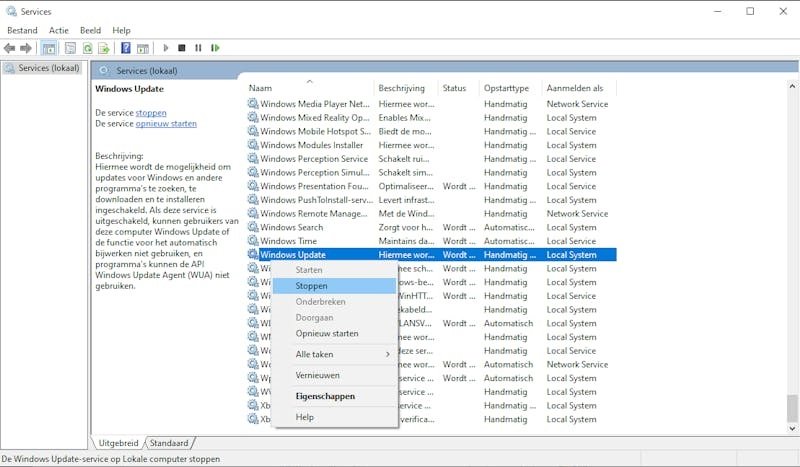

    Stap 1: Service stoppen
    1. Druk op **Win + R** om het **Uitvoeren**-venster te openen.
    2. Typ `services.msc` en druk op **Enter** om het **Services**-venster te openen.
    3. Zoek in de lijst naar **Windows Update**.
    4. Klik met de rechtermuisknop op **Windows Update** en kies **Stoppen**. Dit stopt tijdelijk de service zodat je de cache kunt leegmaken.

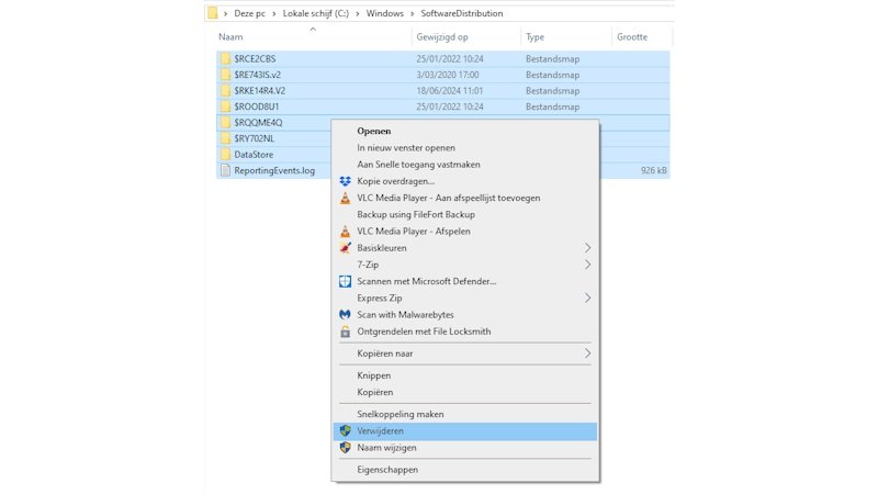

    Daarna moet je de locatie zoeken waar deze tijdelijke data worden opgeslagen.
    1. Open de **Verkenner** en ga naar de map:  `C:\Windows\SoftwareDistribution\Download` (Ga snel naar de cachemap door Windows-toets+R in te drukken om Uitvoeren (Run) te openen en op OK te klikken).
    2. Selecteer alle bestanden in deze map door **Ctrl + A** te drukken en klik daarna op **Delete** om ze te verwijderen.
       - Let op: Dit verwijdert alleen tijdelijke updatebestanden en heeft geen invloed op andere gegevens op je systeem.
    Maak daarna de prullenmand leeg om zeker te zijn dat de cache leeg is.

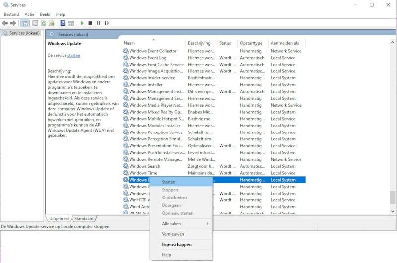

    Stap 3: Service starten
    Na het legen van de cache, kun je de Windows Update-service opnieuw starten.
    1. Ga terug naar het **Services**-venster (indien gesloten, herhaal Stap 1 om dit te openen).
    2. Zoek opnieuw **Windows Update**, klik met de rechtermuisknop en selecteer **Starten**.
    Nu de service opnieuw is gestart en de cache is geleegd, kun je opnieuw proberen de update te installeren. Ga hiervoor naar **Instellingen > Bijwerken en beveiliging > Windows Update** en klik op **Controleren op updates**.
