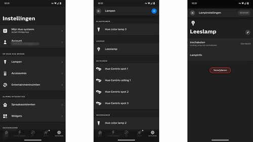

    Wanneer je een lamp wilt terugbrengen naar de fabrieksinstellingen, dan open je de Philips Hue-app op je smartphone of tablet. Rechts onderin de app zie je de Instellingen. Tik daar op en tik vervolgens op de optie Lampen. Nu zit je in het scherm waarin je een uitgebreid overzicht van de ingestelde lampen ziet staan. Tik op de lamp die je wilt resetten of verwijderen. Onder in beeld staat nu een knop met de tekst Verwijderen (rood omlijnd). Wanneer je daarop tikt, dan verwijder je dus de lamp. Bevestig je keuze. Vanaf dit moment is de lamp niet meer gekoppeld.

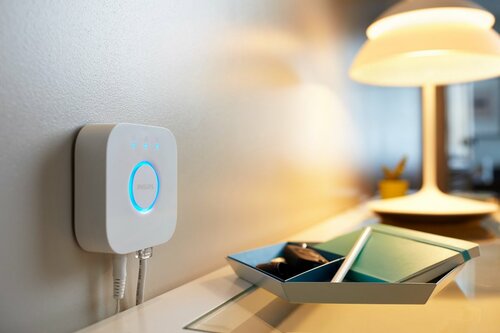

    Het resetten van de Philips Hue-bridge is zo gepiept. Het enige wat je hiervoor hoeft te doen, is de restknop indrukken. Je hebt hier een paperclip of een ander dun object voor nodig, want anders kun je de knop niet bereiken. Het kleine knopje zit op de achterkant. Je moet het een paar seconden indrukken. Na vijf seconden moet het wel gelukt zijn. De Hue-bridge bevestigt de bewerking door de led-lampjes aan de voorkant te laten knipperen (die zijn normaliter egaal blauw). Zodra de bridge stopt met knipperen, is het resetproces voltooid en kun je hem opnieuw instellen of verkopen.

    Wil je nu weer opnieuw beginnen met Philips Hue? Dan beginnen we met de installatie van de Philips Hue-bridge. Haal hem voor de zekerheid even van het stroom; de ethernetkabel tussen de brug en router of modem kun je laten zitten. Stop de stekker er na dertig seconden weer in en wacht totdat de drie led-lampjes voorop beginnen te branden. Dit kan een paar seconden duren, maar je kunt pas verder met de installatie wanneer alle drie de lampjes blauw kleuren. Is dat het geval? Pak dan je smartphone of tablet erbij en open de Philips Hue-app om het proces te voltooien.

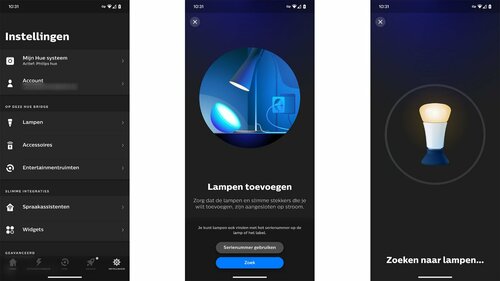

    Zodra de bridge geïnstalleerd is, heeft die ook meteen verbinding met het internet. Daar hoef je geen extra stappen voor te ondernemen. Dan kunnen we nu een lamp toevoegen (dit proces moet je voor elke lamp herhalen). Draai de Philips Hue-lamp in een houder, hang hem aan het plafond of zet de vloerstaander neer waar je hem neer wil zetten. Voorzie de lamp van stroom en open de app. Ga naar Instellingen > Lampen en druk op het plusteken (rechts bovenin). Druk op de zoekknop onderin beeld en wacht totdat de app de lamp vindt. Vervolgens doorloop je de stappen die in beeld verschijnen.
    Vanaf dat moment verschijnen de geïnstalleerde lampen in de Home-tab, helemaal links op de navigatiebalk onderin. Nu kun je lampen aan zones of kamers toevoegen.
