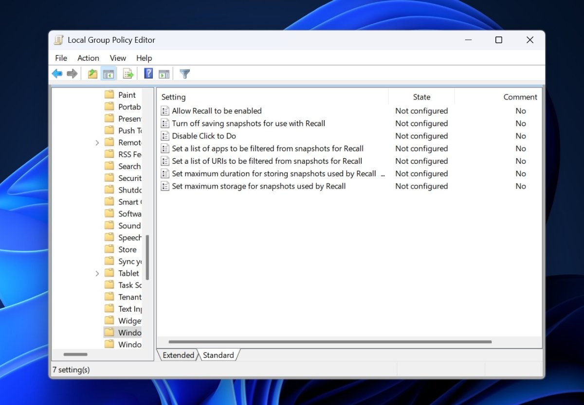

    1. Recall uitschakelen via het Groepsbeleid (voor Pro, Enterprise en Education edities)
    • Druk op de Windows-toets, typ gpedit.msc en druk op Enter om de Groepsbeleid-editor te openen.
    • Navigeer naar:
      Computerconfiguratie > Beheersjablonen > Windows-onderdelen > Windows AI

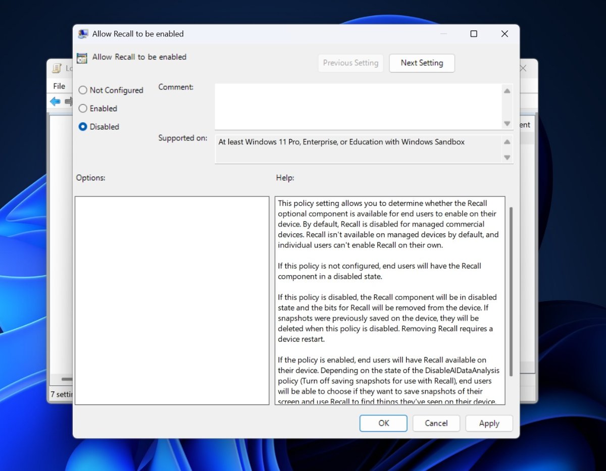

    • Dubbelklik op "Allow Recall to be enabled" (Recall inschakelen toestaan).
    • Selecteer de optie "Uitgeschakeld".
    • Klik op Toepassen en vervolgens op OK.
    • Herstart je computer.
    🡺 Als deze instelling op "Uitgeschakeld" staat, worden alle Recall-componenten verwijderd van het systeem. Je zult Recall nergens meer terugvinden, ook niet in de instellingen.
