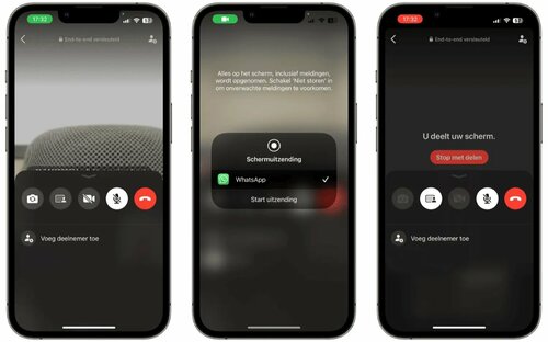

    1. Start een videogesprek in WhatsApp op de gebruikelijke manier.
    2. Onderaan bij de bedieningsknoppen vind je een knop met een scherm en een poppetje (tweede van links). Tik hierop.
    3. Er verschijnt een uitleg van de functie. Tik op Start uitzending.
    4. Schermdeling wordt gestart. Verlaat dit scherm en je keert terug naar het videogesprek in WhatsApp.
    5. Je kunt WhatsApp afsluiten of naar je chatoverzicht gaan. Alles wat nu op je scherm staat, is zichtbaar voor de anderen in het gesprek.
    6. Om te stoppen met delen, keer je terug naar het WhatsApp-videogesprek en tik je op Stop met delen. Je kunt ook het hele videogesprek          stoppen om de schermdeling te annuleren.
