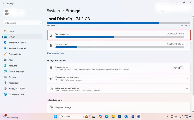

    2. Ga naar Opslag:
    Klik op Systeem > Opslag en wacht tot Windows de inhoud van schijf C heeft gescand.

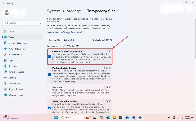

    3. Tijdelijke bestanden selecteren:
    Klik op Tijdelijke bestanden en wacht opnieuw terwijl Windows analyseert wat veilig kan worden verwijderd.
    4. Vink relevante opties aan:
    • Plaats een vinkje bij Vorige Windows-installatie(s).
    • Vink desgewenst Bestanden voor leveringsoptimalisatie aan.
    • Let op: Controleer dat u geen belangrijke gegevens verwijdert, zoals de inhoud van uw map Downloads (standaard niet geselecteerd).
    U kunt extra opties aanvinken. Wees er alleen voorzichtig mee dat u niet per ongeluk de inhoud van de map Downloads verwijdert (die optie is standaard niet geselecteerd).
    5. Bestanden verwijderen:
    Klik op Bestanden verwijderen en wacht tot Windows de opruiming voltooit.

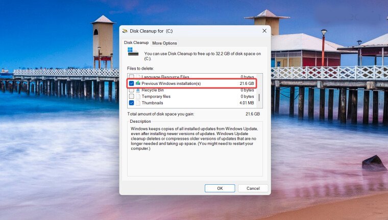

    Optie 2: Schijfopruiming via de klassieke interface
    Windows bevat nog steeds de klassieke Schijfopruimingstool, die soms beter werkt voor het verwijderen van systeembestanden.
    1. Start Schijfopruiming:
    • Druk op Win + R, typ cleanmgr en druk op Enter.
    • U kunt ook in het menu Start zoeken naar "Schijfopruiming".
    2.Selecteer schijf [C:]
    Kies [C:] in het menu en klik op OK.

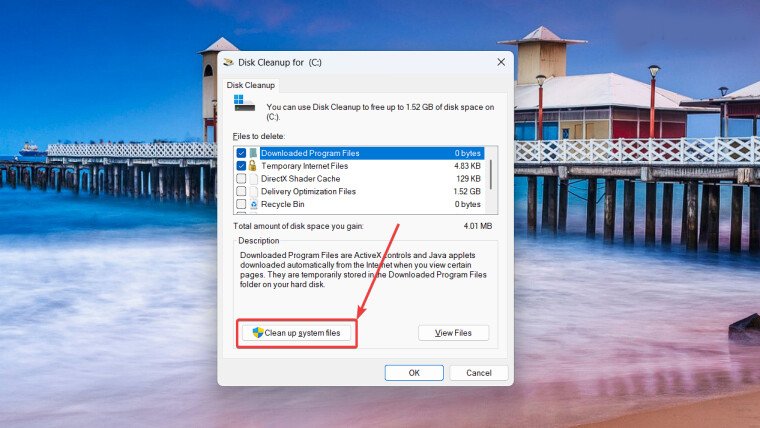

    3. Systeembestanden opschonen:
    Klik op Systeembestanden opschonen en wacht tot de scan is voltooid.

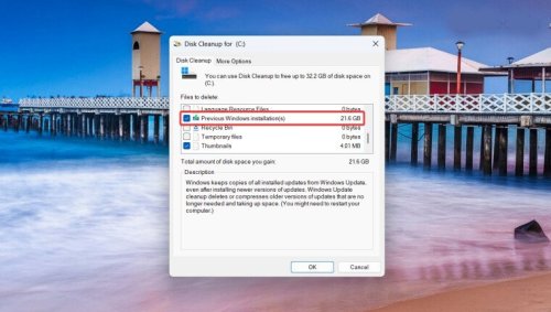

    4. Vink de juiste opties aan:
    • Selecteer Vorige Windows-installatie(s).
    • Voeg andere tijdelijke bestanden toe die u wilt verwijderen, zoals Bestanden voor leveringsoptimalisatie.
    5. Opruiming starten:
    Klik op OK en bevestig dat u bestanden wilt verwijderen. Wacht tot Windows het proces afrondt.
