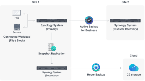

    Synology heeft wel een idee over hoe bedrijven veilig hun NAS-servers in kunnen richten. Het spreekt daarbij over volledige databescherming. Dat houdt in dat het de functionaliteiten beschikbaar wil stellen voor een gelaagd back-up-plan, om de hoogst mogelijke availability te bereiken voor data en services. Als je als bedrijf getroffen wordt door een incident – dat kan uitval zijn door stroomverlies, maar bijvoorbeeld ook onbereikbare data door ransomware – dan wil je de downtime minimaliseen. Wat Synology betreft, combineer je daarom meerdere oplossingen. Onderstaande afbeelding geeft een idee van hoe dat eruit zou zien.
    Allereerst wordt in dit ideale scenario on-site bescherming gerealiseerd. De data van pc’s en server worden op een Synology NAS opgeslagen, de primaire locatie. De data van het primaire device wordt met Snapshot Replication ook op een secundair systeem geplaatst. Snapshot Replication maakt kopieën van gedeelde mappen en LUN-storagegedeeltes voor de replicatie naar de andere NAS. Voor gedeelde mappen kunnen bijvoorbeeld snapshot- en replicatietijden van vijf minuten ingesteld worden, terwijl dat bij LUN’s iedere vijftien minuten is. Vervolgens moeten gegevens bij dataverlies of het per ongeluk wijzigen van data snel te herstellen zijn. De originele NAS moet dan weer binnen enkele seconden over de originele gegevens beschikken.
    Afrondende stappen

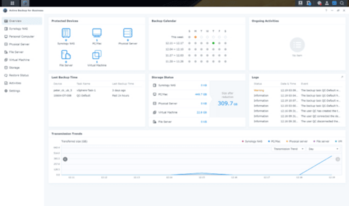

    Hiermee heb je de eerste stap gezet op weg naar een gedegen data protection-plan. Daarna ga je idealiter kijken wat je kan doen om ook op andere locaties data onder te brengen. Voor het primaire opslagsysteem geldt dat die data ondergebracht kan worden bij een Synology-apparaat die zich op afstand bevindt. Naar zo’n locatie kan je naast de data van de primaire opslaglocatie ook de settings en packages kopiëren. Hiervoor beschikt Synology over Active Backup for Business, een dashboard voor het instellen en monitoren van de back-up-taken. Er kan gebruikgemaakt worden van de AES-256 encryptiestandaard, om de back-ups beter te beschermen tegen datalekken. Mocht het toch misgaan, dan kan data hersteld worden via een recovery portal.
    Het laatste gedeelte van een succesvolle cyber protection-strategie wordt wat Synology betreft, gerealiseerd door de secundaire server te back-uppen. De cloud dient in dit geval als basis voor die back-ups. Synology biedt binnen Hyper Backup de mogelijkheid om een back-up-plan in te richten, bijvoorbeeld voor het instellen van een back-up-schema of het inplannen van controles op beschadigde data. Ook hier zijn weer encryptiestandaarden in te stellen. Synology geeft de gebruikers vervolgens de keuze naar welke cloudomgeving ze de back-ups maken. Je kan de data onderbrengen in een clouddienst als Google Drive of Dropbox, maar ook iedere S3-compatibele storageleverancier. Daarnaast is er met C2 Storage de optie om een cloudlocatie van Synology te gebruiken. Het NAS-merk ziet dit als een absoluut veilige plek voor je data in de cloud. Meer daarover lees je in ons artikel over C2 Storage.

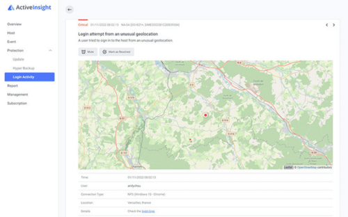

    Binnen Active Insight is er functionaliteit aanwezig om data- en toegangsbescherming naar een hoger niveau te tillen. Vanwege het gecentraliseerde karakter van Active Insight leent de software zich namelijk uitstekend voor het monitoren van Hyper Backup-taakstatussen en het beoordelen van back-up-logs. Het moet voorkomen dat er onverwachts toch belangrijke zaken of taken gemist worden binnen je data protection-strategie.
    In bovenstaande afbeelding wordt een specifieke feature van het monitoringsplatform getoond. Je ziet de mogelijkheid om gedetailleerde informatie over loginactiviteiten te bekijken. Active Insight kan namelijk een abnormaal patroon ontdekken en daarover een signaal versturen. Een voorbeeld van een abnormaal patroon is een inlogpoging door een gebruiker vanaf een ongebruikelijke locatie. Het kan reden zijn om wat verder onderzoek te doen, om uit te sluiten dat het een kwade activiteit betreft.
