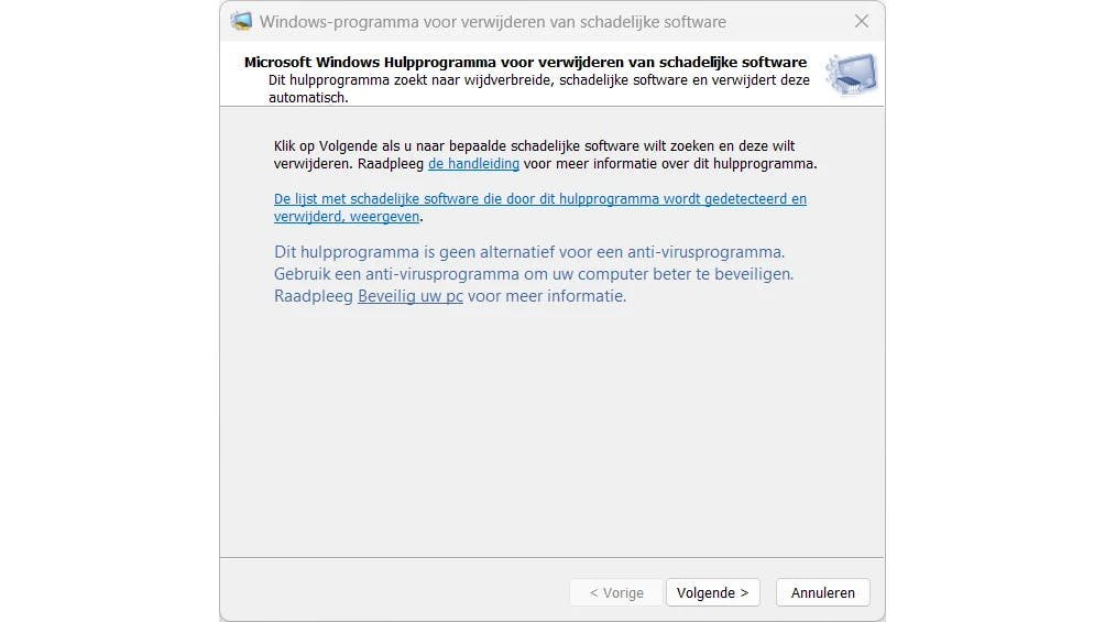

    Wil je zelf een controle uitvoeren, dan kun je MSRT handmatig starten:
    1. Druk op Win + R
    2. Typ mrt
    3. Druk op Enter
    4. Bevestig de beveiligingsmelding

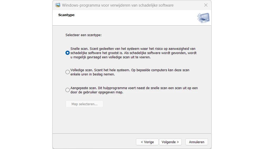

    De verschillende scantypes
    Na het starten van MSRT krijg je de keuze uit drie soorten scans, vergelijkbaar met andere beveiligingssoftware:
    • Snelle scan
      Controleert de plekken waar malware zich het vaakst verstopt. Dit is de snelste optie en meestal voldoende voor een eerste controle.
    • Volledige scan
      Doorzoekt het volledige systeem. Deze scan is grondiger, maar kan afhankelijk van je hardware en opslagcapaciteit aanzienlijk langer duren (soms meerdere uren).
    • Aangepaste scan
      Combineert een snelle scan met een extra controle van een door jou geselecteerde map of locatie.
    Na het kiezen van een optie klik je op Volgende om de scan te starten.

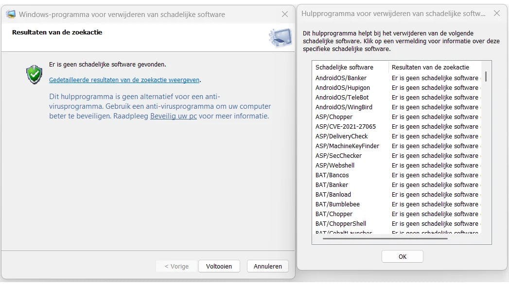

    Resultaten en rapportage
    Wanneer MSRT tijdens de scan een infectie aantreft, grijpt het programma automatisch in. Dit gebeurt zonder dat je complexe keuzes hoeft te maken. Het doel is om de malware te verwijderen en verdere schade te beperken.
    Na afloop van de scan kun je een gedetailleerd verslag bekijken met daarin:
    • of er malware is gevonden
    • welke acties zijn uitgevoerd
    • welke bestanden of systeemonderdelen zijn aangepast
    Daarna sluit je het programma af via Voltooien.
