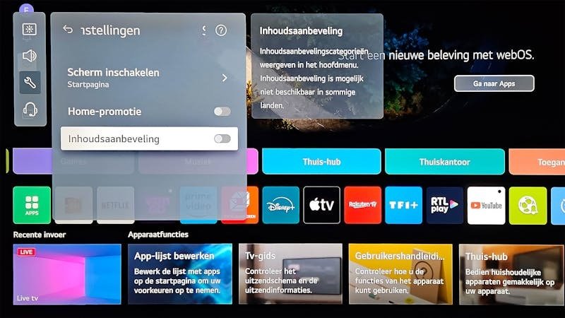

    #### Reclame op het Home-scherm uitschakelen
    Volg de volgende stappen om reclame op het Home-scherm van je LG-tv uit te schakelen:
    1. Ga naar **Instellingen**.
    2. Navigeer naar **Algemeen** > **Systeem** > **Aanvullende instellingen** > **Startpagina-instellingen**.
    3. Zet de optie **Home-promotie** uit.
       Hiermee verwijder je de commerciële advertenties bovenaan het Home-scherm, waardoor je een rustiger scherm te zien krijgt. In plaats van reclame toont de tv nu een neutraal scherm met een knop naar de apps.
    #### Inhoudsaanbevelingen uitschakelen
    Wil je nog een stap verder gaan en ook inhoudsaanbevelingen weghalen? Dan kun je als volgt te werk gaan:
    1. Ga naar **Instellingen** > **Algemeen** > **Systeem** > **Aanvullende instellingen** > **Startpagina-instellingen**.
    2. Zet **Inhoudsaanbeveling** uit.
    Met deze optie ingeschakeld verdwijnen alle aanbevelingen van het Home-scherm, en krijg je alleen nog een lijst met tips te zien. De eerste tegel blijft altijd verwijzen naar de laatst gebruikte invoer, zodat je eenvoudig terug kunt schakelen. Als je de aanbevelingen niet vaak gebruikt, zorgt dit voor een overzichtelijker Home-scherm dat minder ruimte inneemt.

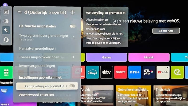

    #### Reclames in Ouderlijk toezicht uitschakelen
    Om alle promoties en aanbevelingen op het startscherm definitief te blokkeren, kun je ook instellingen in Ouderlijk toezicht aanpassen:
    1. Ga naar **Instellingen** > **Algemeen** > **Systeem** > **Veiligheid (Ouderlijk toezicht)**.
    2. Vink onderaan de optie **Aanbevelingen en promotie startscherm** uit.

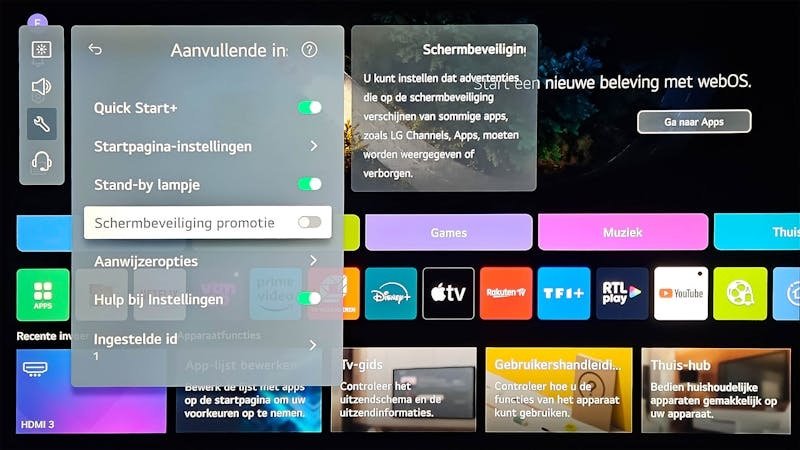

    Op LG-tv's met oled-schermen springt de screensaver snel aan om inbranden te voorkomen. Helaas toont LG ook hier soms advertenties. Deze kun je verwijderen door de volgende stappen te volgen:
    1. Ga naar **Instellingen** > **Algemeen** > **Systeem** > **Aanvullende instellingen**.
    2. Zet **Schermbeveiliging promotie** uit.
    Hiermee verwijder je alle reclames uit de screensaver, en zie je enkel een neutraal scherm. Dit is vooral prettig voor oled-gebruikers, omdat een eenvoudige screensaver minder afleidt en energie bespaart.

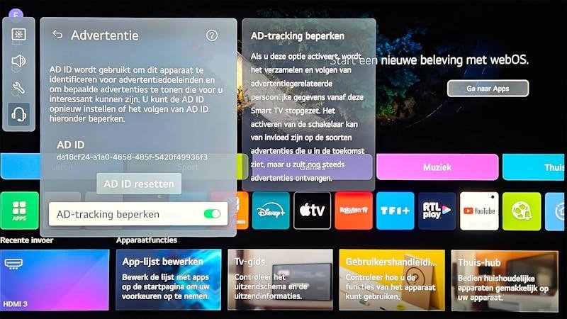

    #### Tracking van je kijkgedrag beperken
    Met bovenstaande stappen heb je de meeste reclames op je LG-tv uitgeschakeld. Wil je daarnaast ook je privacy beter beschermen en de tracking van je kijkgedrag beperken? LG-tv's houden automatisch je kijkgewoontes bij voor gepersonaliseerde aanbevelingen. Om tracking zoveel mogelijk te beperken kun je deze instellingen aanpassen:
    1. Ga naar **Instellingen** > **Privacy en voorwaarden** > **Advertentie**.
    2. Reset de **AD ID** en vink de optie **Ad-tracking beperken** aan.
       Hiermee verklein je de kans dat LG advertenties op je tv personaliseert op basis van je kijkgedrag.

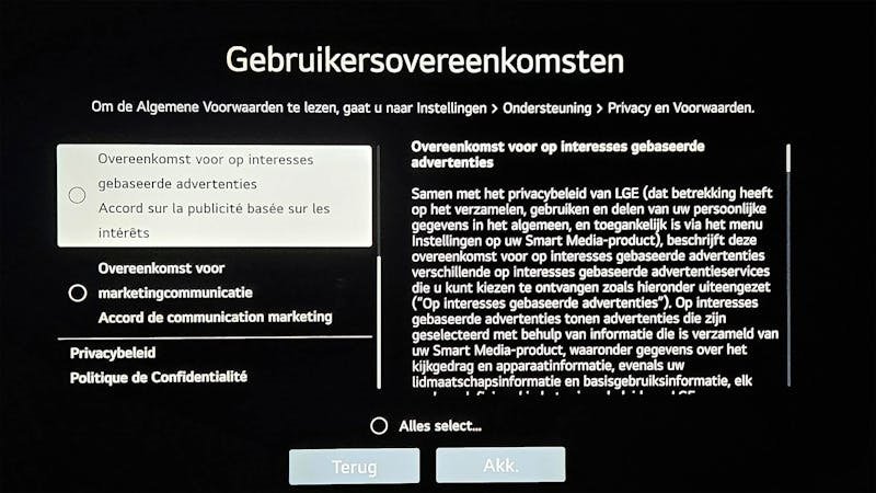

    #### Extra privacy-opties uitschakelen
    Tot slot zijn er enkele aanvullende privacyopties die je kunt uitschakelen voor maximale controle over je gegevens.
    1. Ga naar **Instellingen** > **Privacy en voorwaarden** > **Gebruikersovereenkomsten**.
    2. Hier kun je de volgende opties uitschakelen:
       - **Overeenkomst voor op interesses gebaseerde advertenties**
       - **Overeenkomst voor marketingcommunicatie**
       Wil je dat LG geen gegevens over je kijkgedrag en spraakgegevens opslaat, dan kun je ook de volgende instellingen uitschakelen:
       - **Overeenkomst inzake Gegevens over het kijkgedrag**
       - **Spraakgegevens**
    Let op dat door deze laatste instellingen uit te schakelen, spraakcommando's en gesproken zoekopdrachten niet meer werken. De tv zal opnieuw opstarten om deze wijzigingen door te voeren.
