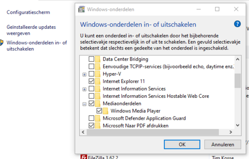

Skythian Geplaatst 3 juli 2023 Share Geplaatst 3 juli 2023 Het regelnummer kan bij iedere UA anders zijn. Wil je dit controleren ? 1 Quote Link naar reactie Delen op andere sites More sharing options...
Brandon Geplaatst 4 juli 2023 Auteur Share Geplaatst 4 juli 2023 Dat was het! Gisteren had ik de nieuwe Media Player van m$soft geinstalleerd maar bij het bovenstaande plaatje van windows onderdelen stond alleen de folder Mediaonderdelen terwijl Windows Media Player daaronder ontbrak. Op dat punt aangekomen WMP legacy geinstalleerd en nu werkt alles weer en heb ik alle Unattended programma's kunnen installeren. Daar had ik zelf nooit opgekomen. Bedankt voor je hulp Skythian! 👍 Quote Link naar reactie Delen op andere sites More sharing options...
